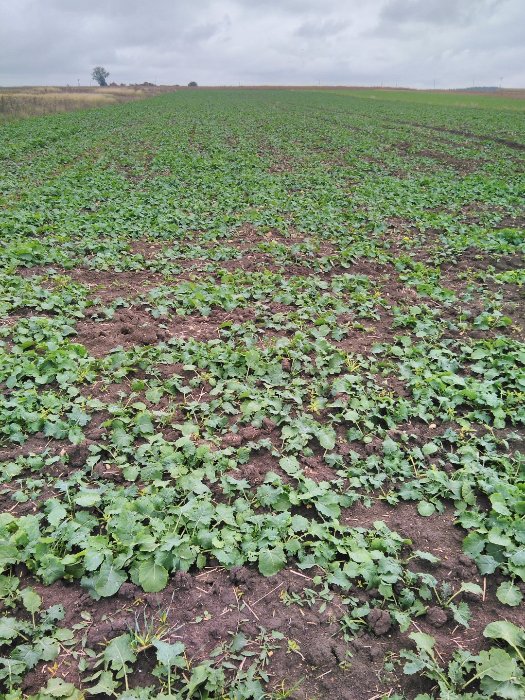

Witam. Rzepak bardzo nierówny miejscami 2-3 liście a place na glinie dopiero w fazie liścieni lub słabo widoczny pierwszy liść.Mieszaninia nawigatora z metazachlorem zaszkodzi temu mniejszemu?

Rzepak w fazie 2-3 lisci ale trafiaja sie liscienie mozna  pryskac na jednoloscienne?
1 godzinę temu, marek530053 napisał:
Podobne pytanie co kolega wyżej lecz o blekar plus kliper? Po zakupie jeden z przedstawicieli mnie przestraszył że często fitotoksycznosc jest
I ja tak samo mam i nie wiem co robić . A jutro bym chciał go opryskać .
