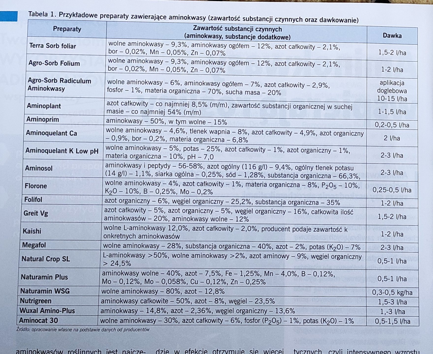

Dnia 9.09.2022 o 10:29, Tomek90 napisał:
Dzięki 🙋‍♂️
Tak sobie chce spróbować, ogólnie sucho stres może coś będzie widoczne.
Na wiosnę przy starcie Calcorium podobno dobrze działał, buduje białka. Na jesień nie uzasadnione zbytnio.
