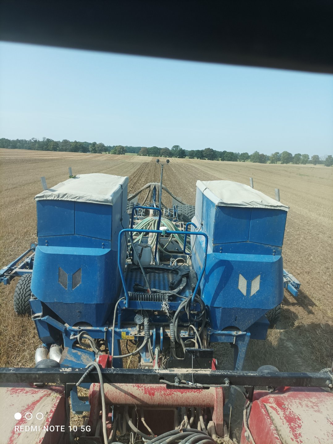

Jak rzepak będę siał co 2lejek a mam 2rzedy to siać na pierwszym rzędzie czy ma drukiem siewnik amazone d7 redlica jak na zdjęciu.
Na drugim

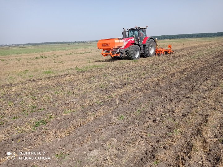

Siał ktoś w tym sezonie w systemie strit pill rzepak?
Ja sieje w firmie usługowej
Jak wschody przy takiej suszy czy lepiej orać? Jakiej dł. zestaw bo na małe kawałki raczej nie nada się?
Około 20m długości, małe kawałki też obsieje tylko o wiele więcej czasu zajmie wykończenie.
Na ciężkiej ziemi po wałowaniu wschody ok, po siewie spadł jeden deszcz może z 3-4l
Na lżejszych dopiero zaczęliśmy siać więc narazie nie wiadomo, aczkolwiek w ubiegłym tygodniu trochę popadało i warunki są bardzo dobre.

Ja siałem tydzień temu, siewnikiem Szewera rzepak już na wierzchu, Zamojskie sucho strasznie więc decyzja była dobra bo po orce chyba byłaby lipa

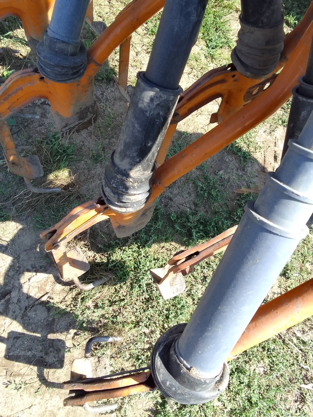

Taki zestaw dobry by był od 3 zdjęcia?
Hrubieszów - Ogłoszenia OLX.pl
Jeśli masz ciężkie ziemie o nie polecam, w mzuri często jest ten problem ze zostaje szczelina po slupicy i rzepak leci na dół na 15-20 cm. Na lżejszych glebach jest ok
Też w tamtym roku to zauważyłem siem w zbyt wilgotną glebe, koło Nie zamkneło szczeliny po słupicy i nasiono poleciało głąboko
9 minut temu, kubamako66 napisał:
ja teraz sieje na w szpikolłosach strip tilem no til
Twój czy u kogoś siejesz? Jakie terminy i cena i jakie po nim wschody bo tu piszą że np. zestaw mizuri się nie nadaje?
jeżdżę tylko 550 zł ha terminy jutro wolne lub dziś wieczorem
