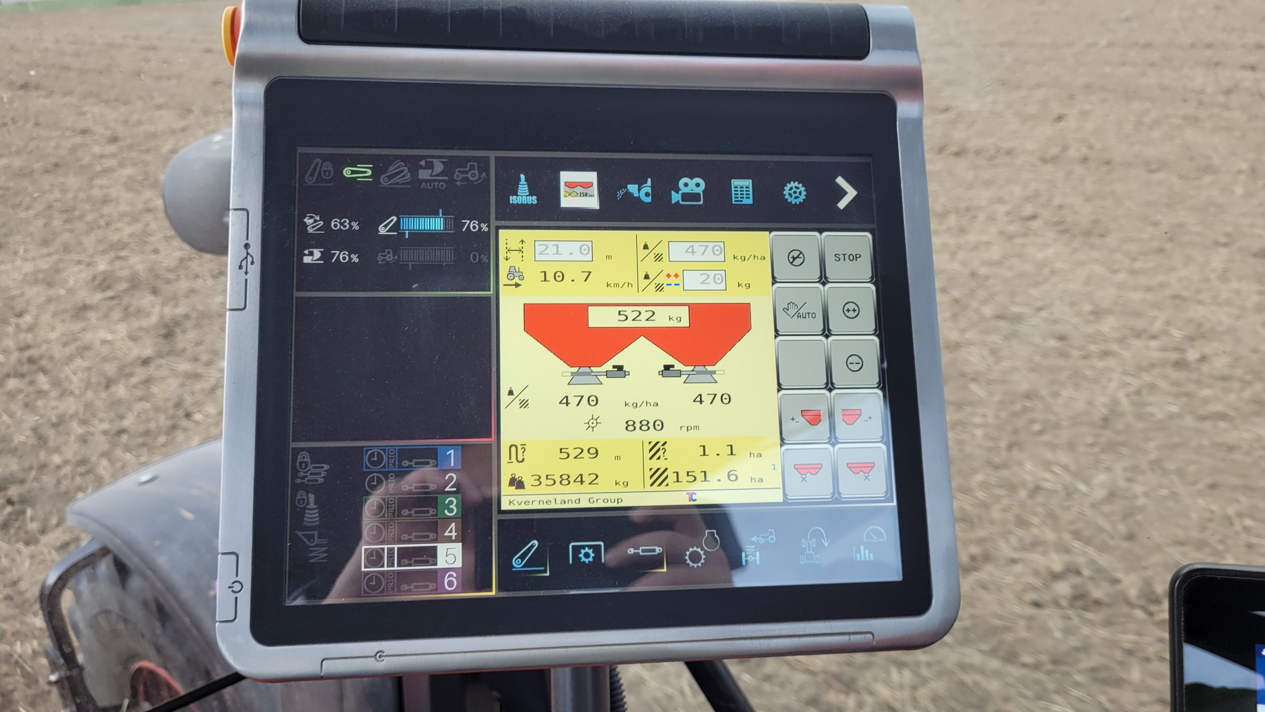

1 godzinę temu, yacenty napisał:
Rozsypane w piątek pod rzepak
Na grubasie sypneles. Pytanie tylko czy nie za duży deszcz poszedł na to. Ja w takiej sytuacji jestem bo też rozdziałem w sobotę przed deszczem...
