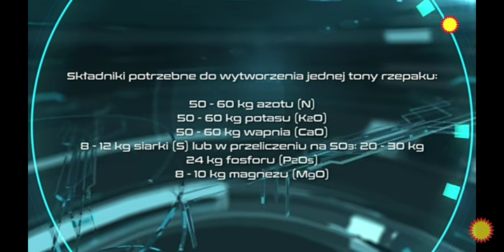

Nie słuchaj się żeby rezygnować z potasu, tym bardziej że słoma została zebrana a wraz z nią potas.
Rzepak na 1 tone ziarna wraz z plonem ubocznym czyli słomą pobiera 50 -60 kg potasu czyli na np  4 tony potrzebuje min 200 kg potasu w czystym składniku!
Podobnie na 1 tonę pobiera 50 kg azotu czyli tak dla ułatwienia:
Trzeba dać w sumie jesienią i wiosną tyle kg potasu ile planuje się dać w sumie wszystkiego azotu
A co najciekawsze 2/3 całej dawki potasu powinno się dać jesienią
Czyli min 80 - 100kg oczywiście przy zasobności gleby na średnim poziomie w ten pierwiastek.

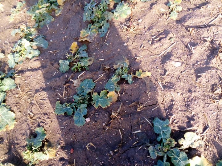

No dobra a co powiecie na termin wysiewu kizerytu? Rok temu stosowałem pierwszy raz i z różnych przyczyn wysiałem go 25.02 a azot poszedł 02.03. Teraz zastanawiam się czy nie ruszyć w sobotę o ile pogoda pozwoli - bedzie już 12 luty, nie bedzie to za szybko? Rzepak dostał jesienią RSM z inhibitorem ureazy więc jest szansa ze azot jeszcze ma dostępny. Generalnie to ten mój rzepak źle nie wyglądał - tu fotki z początku stycznia.
Próbować jechać już, czy jeszcze czekać z tydzień?
Jak nie będzie większych opadów aby się rozpuścił i wniknął w glebę to można będzie rzec że za późno.
Ja kiseryt i Korn Kali siałem w zeszły czwartek (03.02)
Uwaga! Na śnieg!
Praktycznie co dzień od aplikacji coś padało a od 3 dni przez całą dobę na plusie a  gdzie nie gdzie jeszcze leżą granule.
