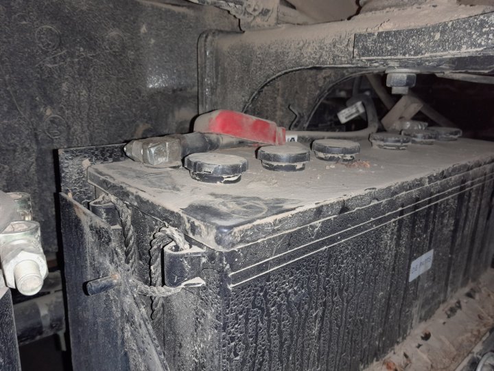

Czy ktoś z użytkowników jest mi wstanie podpowiedzieć jaki oryginalnie jest montowany akumulator? I czy jest z lewym +.. Stary akumulator ma 88ah 740a i nie chce mi sie wierzyć że tej wielkości montowali fabrycznie. Pomijam fakt że z lewym plusem w większości sklepów w okolicy nie mają takich aku.
W jx 70 z 2012 jest taki. Czerwony plus. Aku duży powyżej 50cm na oko, a parametrów nie podam bo naklejki zginęły, ale na pewno większe.
U mnie w T4 85 2016r też był z odwróconymi biegunami i kupiłem normalny i klemy dałem do tyłu.
U mnie był 100ah 800A coś w podobie kupiłem.
W instrukcji obsługi masz opisane jaki ma być akumulator.
