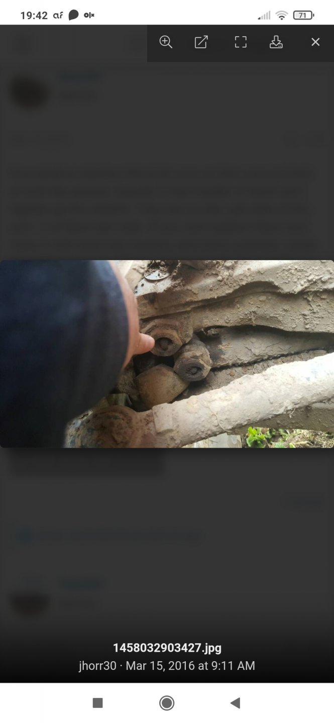

masz może jakieś zdjecia z tej naprawy? jaki masz ciagnik i rocznik? ja mam sporo zawórów od pneumatyki obok butli na powietrze przy lewym tylnym kole
Arion 640 2008r. Zdjęć nie posiadam, ale to musi być obok mechanizmu hamulca ręcznego, taka dzwigienka około 10-12 cm z dwoma jabłkami (takie jak od siłowników gazowych do drzwi/szyb) tyle, że metalowe.

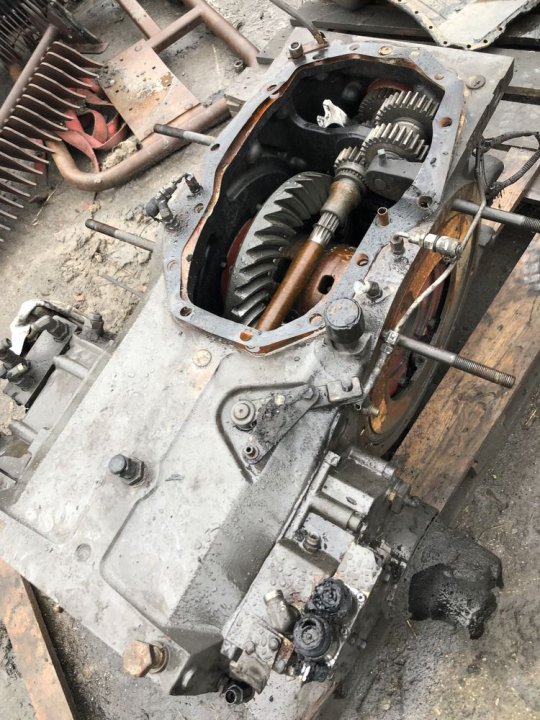

Claas arion 550 czesci skrzynia most
Tutaj widać mechanizm hamulca ręcznego i tam za linką będzie te cięgło, ogólnie tam jest taki wspornik podgięty i ciężkie dojście bo jeszcze kabina przeszkadza, ale chociaż nakieruję gdzie to szukać ;) zdj z olx, a Twój jaki model i rocznik ? bo butle przy kołach mają nowsze modele ;)

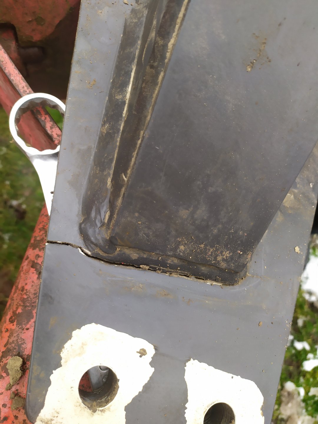

Mój jest chyba 2015. Od razu jak tam będziesz sprawdź sobie czy masz dokręcone śruby co mocują wsporniki od ramion bo u mnie na jednej stronie był luz i mogło pochwę oberwać.
