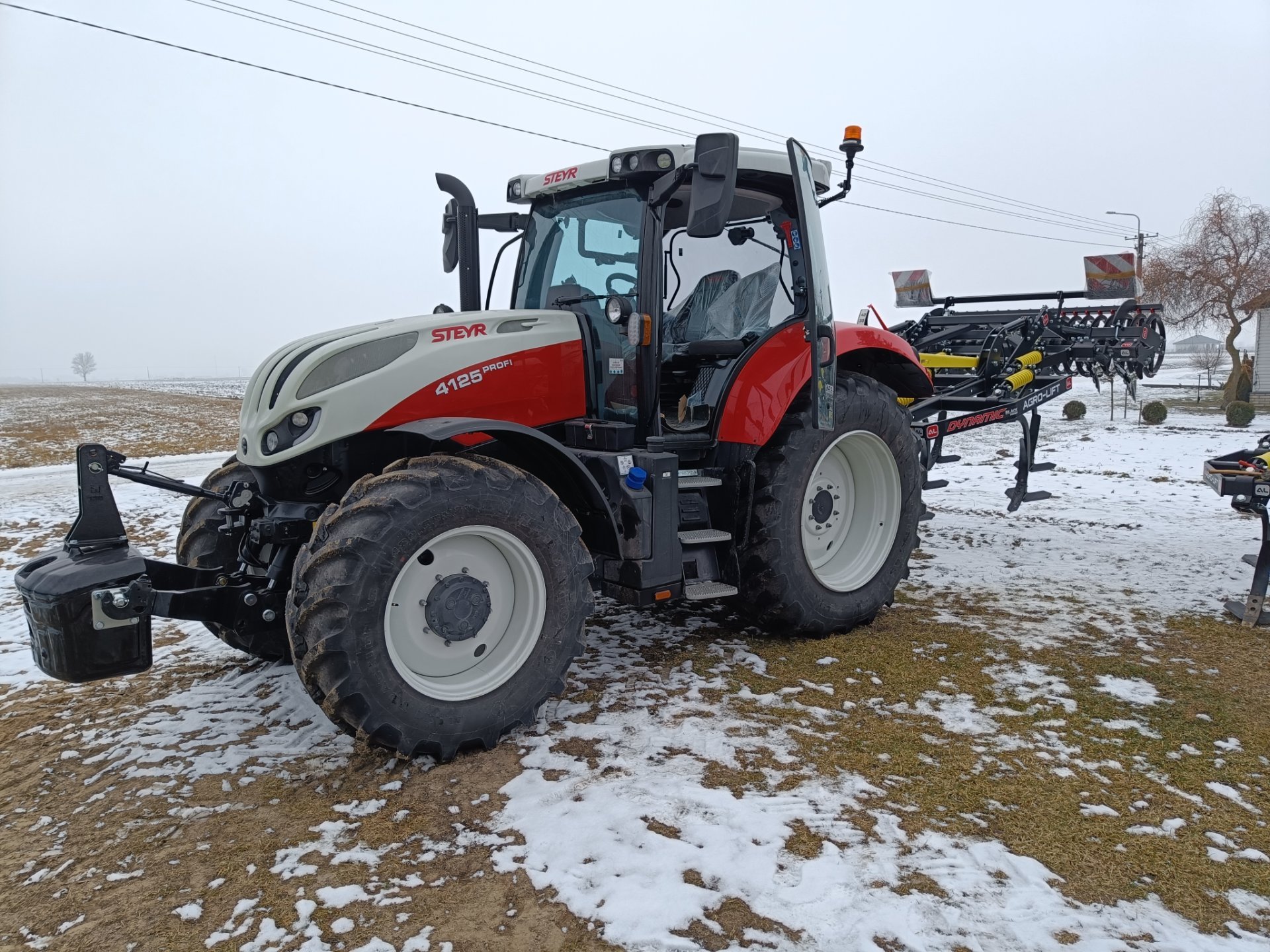

Ja mam 4125, ale dopiero co zjechał do mnie. Pompa tam jest 150l/min przy multikontrolerze. Nie ważyłem go jeszcze ale na pewno z obciążnikiem 800kg - 7 z przodu będzie. Skrzynia bardzo przyjemna w trybie auto do transportu, względem NH T5060 co mogę porównać tez duzoooo lepiej wyciszona kabina, o wiele większy gabaryt i komfort (ale to wiadomo wszystko amortyzowane).
Ja brałem pod uwagę T6.145 w Dynamic Comand czyli teoretycznie to samo co ten Steyr, tylko 9 KM mniej. Jakoś mnie nie przekonuje. W środku wszystko takie jakieś liche się wydaje, niedorobione. Cena też ta sama tylko byłby z tego roku.
Ja też brałem pod uwagę NH, ale u dilerów wszystko pod zamówienie jak szukałem. A steyr wyszedł taniej i szybciej, a do tego wydaje mi się też lepiej wykonany. Niby case i steyr to taki premium nh
I jak próbowałeś robić tym bezorkowcem ? Jaki model bezorkowca i jak wrazenia?

24 minuty temu, PTrend napisał(a):
Po mrozach dam znać, dopiero dziś go odebrałem. Dynamic Pro 2,5m na wale 600 T-ring
Na ciężkich glebach na 25cm będzie miał ciężko dosyć.. mówię bez podcinaczy oczywiście. Kolega próbował moim 2,4m euromasza case cs 130km to dał se spokoj. Moja valterka wcześniej 7-8km latała na górkach, teraz będzie swobodniej około 8-9
Właśnie u mnie na ciężkich glebach (głównie 2/3 klasa gliny) niejeden sobie "zęby połamał" na bezorkowcu
Edytowane przez Badwolf
U mnie na LLU to "kompleks pszenno-budowlany" (IV-VI klasa), sporadycznie coś lepszego i do tego równiny to nie będzie tak źle, aczkolwiek w pierwszym roku może mieć ciężej bo do tej pory tylko orka na te 18-25cm.
