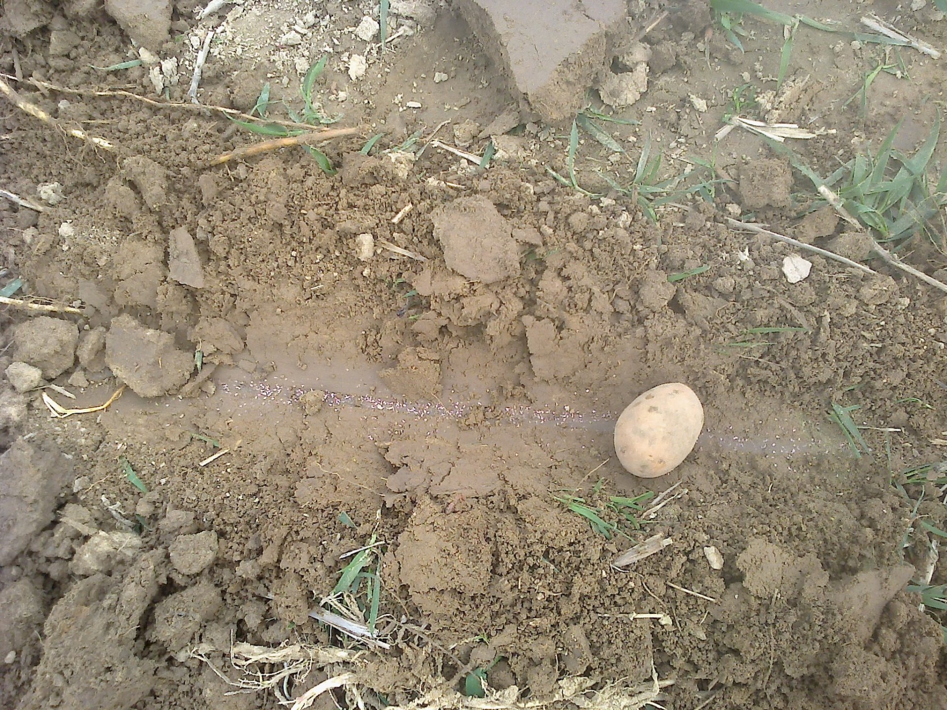

Miałem kiedyś drutowca Prawie we wszystkich ziemniakach Z tego co wiem sąsiady też mają Teraz gdy stosuje belem (wcześniej dursban ) narazie czysto Lekko gdzieś przy miedzy trafią się W tym roku trochę mi brakło na bellaroze bo myślałem że nie ma robali a gdy będą to belli nie pogryzą Pogryzły :)

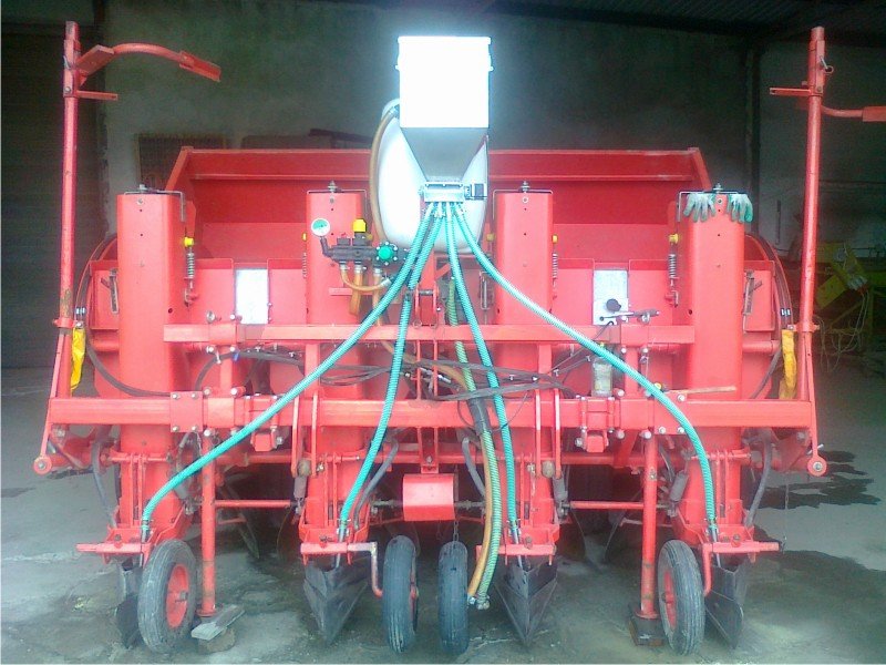

Mam w sadzarka przerobiony zasobnik do nawozu Po latach prób doszedłem do dawki idealnej książkowej Na zdjęciu jest akurat nie przykryty więc widać jak to leci

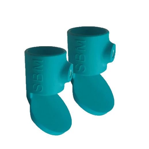

Musisz mieć tych drutowców niewiele że działa przy takim paskowym rozsypie, u mnie nie działał przy takiej stróżce. Natomiast rozsypanie dyfuzorem dxp na szerokość ok 25 cm już chroni, no i tak jak mówiłeś pełna dawka, choć ja nazwał bym ją minimalną bo nawet lekkie obniżenie skutkuje pogryzieniami bulw. Do tego preparatu producent zaleca wspomniany dyfuzor który powoduje szeroką aplikację tak aby jak najwięcej nowych bulw było otoczonych środkiem bo jest to produkt typowo kontaktowy.
a22dc212464f7.jpg&key=f0ec42e16082f7918c
Tyle że to poprzednia wersja mocowania gdzie preparat leciał bez dyfuzora samą rurką co nie zdało egzaminu, teraz węże lecą do tyłu i sypie się sporo przed talerzami bo przed samymi talerzami są jeszcze dysze od zaprawiarki. Aplikator made in garaż, wchodzą cztery worki belemu.

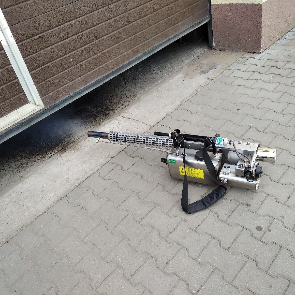

Czym odkażacie przechowalnie i sprzęt ? Jest jakiś dobry środek ?  Miał ktoś problem z ziemniakami świezymi sadzeniakami że nie wszystkie wyszły albo po wyjściu zaczeły gnić łodygi ?
"Odkażamy" tak. A to że Ci ziemniaki nie wyszły albo gniją łodygi po wschodach to objaw ryzoktoniozy, jeżeli są dobre warunki do infekcji grzyba to będzie atakował bez względu na to czy sadzeniak świeży czy stary.
Co to za sprzęt ? Tylko w tym roku wyleciały jedynie te świeże sadzeniaki , dwa lata temu było to samo jedno pole i tylko świeże lecą , fakt nie było tego dużo ale nie wiadomo co teraz z nimi zrobić , czy się bedą nadawały do sadzenia
Sprzęt porządny ale cena mnie nie przekonuje , tzn chodziło mi bardziej o środek jakiego mozna użyć :) wystarczy np taki Vircon czy musi być coś bardziej konkretnego?
Edytowane przez 19seba
Jak do zwykłego pryskania opryskiwaczem plecakowym na beton i drewno to najlepsze środki na bazie kwasu octowego np agrosteril czy oxim ale nie nadają się na powierzchnie korodujące czyli maszyny, tu z kolei preparaty na bazie alkoholu np Viropol. Virkon też może być ale nie wiem jak z korozją bo nigdy nie stosowałem.
