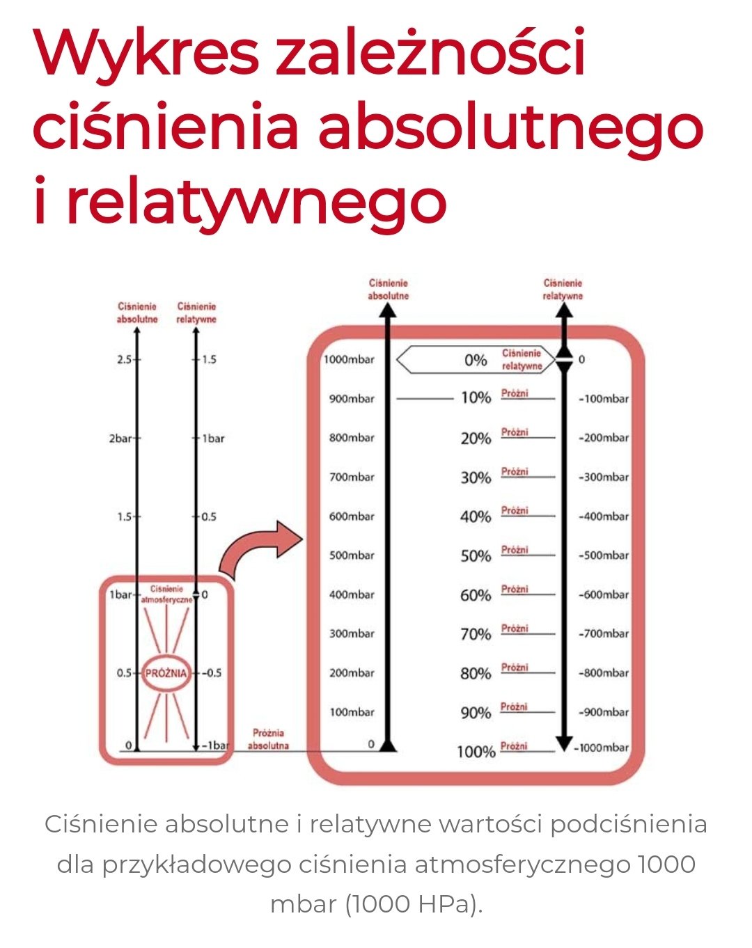

Przyswajam skalę próżni w barach minus 0,xx
Bary są zbyt mało dokładną jednostką, Niemcy uparcie mierzą w milibarach ale tylko oni cały świat nie chce tej jednostki znać. Najlepiej mierzyć w Torach lub Pa.
Jak byś potrzebował pomocy z próżnią to pisz, mam doświadczenie.
Bary milibary czy paskale to nie problem  Ale te do potęgi problemy z przeliczaniem . Więc pytanie przy próżni minus 0,9 osuszysz olej w 100 % czy należy go podgrzać trochę ? zawartość śladowych ilości wody powoduje że w wyniku reakcji powstaje też mydło a to niepożądane
Podgrzewanie pomaga w pompowaniu, tyle że skoro jest próżnia to i grzałka grzeje tylko przez promieniowanie. Im niżej schodzisz z próżnią tym lepiej ale zaczyna się zabawa z materiałami i typami uszczelnień.
ciepło zawsze jest przekazywane promieniowaniem (albo nie rozumiem) a uszczelnienia to kwestia z której strony zakładamy  a mikro przecieki silikon i po problemie  chociaż przy wydajności około 100 m3 to prawie bez znaczenia
Sylikon paruje zupełnie nie nadaje się do próżni. Jak chcesz używać o-ringów to Viton(fpm/fkm) jedynie. Ciepło przekazywane jest przez przewodnictwo cieplne, konwekcję, promieniowanie. Skoro jest próżnia to zostaje praktycznie tylko promieniowanie.
100m3 czym pompujesz ? Sucha+ ROOTS?
7 minut temu, Norman napisał:
No chyba że coś pomyliłem.
Wszystko jest ok. Tylko jak zaczynasz pompować powietrze temperatura w komorze zaczyna spadać. Dlatego lepiej podgrzewać, tyle że grzałki muszą być odpowiednio większe.
to jest 0,0007mbar =0,07Pa
Sposób obliczania na przyszłość:
7x10 do minus czwartej= 7*0,0001 = 0,0007
Generalnie próżnie musisz mieć czym zmierzyć o manometrze zapomnij bo to bardzo mało dokładny pomiar.
Edytowane przez hubertb
W instrukcji jest pewnie taki zapis, tyle że w internecie dochodzi do uproszczeń. Zapis 7x10 do minus czwartej jest intuicyjny bo taki też mamy odczyt na próżniomierzach. Taki leybold komorę 2m3 do ciśnienia poniżej 0,0Pa wypompuje bardzo szybko góra kilka minut.
pusta komora ok ale mając 700 l oleju który zawiera np 20 litrów rozproszonej wody (tego nie zauważysz okiem ) jak policzyć ile ta para zajmie m3 przy próżniowym osuszaniu ?
Masa po odpompowaniu spadnie o 20kg. Tak można by to kontrolować. Drugim sposobem jest kontrola ciśnienia dokładnym próżniomierzem, jeśli coś "paruje" pompa nie może zejść do niskich próżni.
To co opisałeś jest dla mnie oczywiste mnie bardziej chodzi ile m3 ma te 20l wody - ale ta wydajność 80m3 da radę - na początku paruje intensywnie i powoli spada a minus 0,9 można uznać za całkowite osuszenie .Takim sposobem można regenerować oleje przekładniowe czy hydrauliczne nabierają fabrycznych barw
a taka pompę znasz
Rietschle (1).webp 33.05 kB · 0 pobrań
Nie znam, bardziej bym się skupił na ustalenie punktu parowania samego oleju w próżni.
