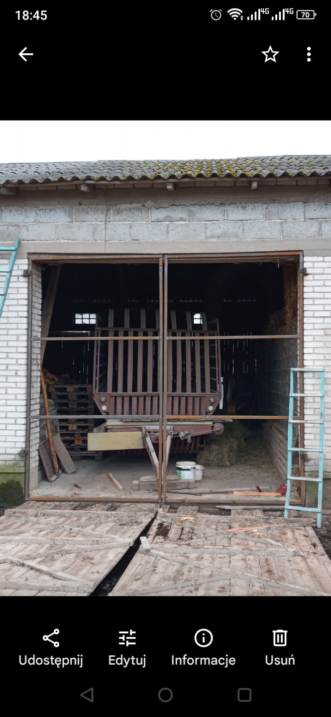

z czego.... jak by to? zawiasy? haki na zawiasy... słowa brakuje...

A akurat za to ja nie płacę, to nie liczyłem
Jak coś na handel robię to oczywiście, wcześniej wyliczone wszystko, a potem jak za coś przepłace to wkurwiony chodzę że się budżet nie spina...
Zdjęcie z dziś poniżej

@bratrolnika, a jeszcze jak byś zechciał, to pokaż kiedy system zamykania, ryglowania wrót.
Zawiasy i haki te co były przez ostatnie 45 lat, odcięte od drewnianych drzwi-tych co leżą na zdjęciu na płasko
Profil 40*40*3, w drugim gatunku wyszedł 980zl na dwie pary takich drzwi
Blachy będzie trzeba 8 kawałków długich na 3,3m, nie wiem po ile teraz za metr trapezu cenią
Póki co brak, ale pewnie będzie tak jak we wszystkich innych drzwiach które robiliśmy-zasuwy do góry, i dodatkowo na drugiej poprzeczce od dołu przyspawany ceownik 46mm, i w niego wsadzana od góry Sztaba z profila 40*40

Będzie fiało śniegiem góra lewa
Nie będzie, belka górna ma przewężenie, i rama nachodzi na beton 5cm
Lewy górny róg jak widać krzywo przy zalewaniu ustawili w 1975r, i tak został
