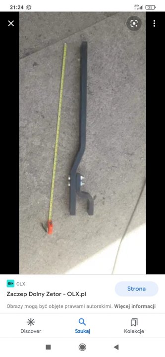

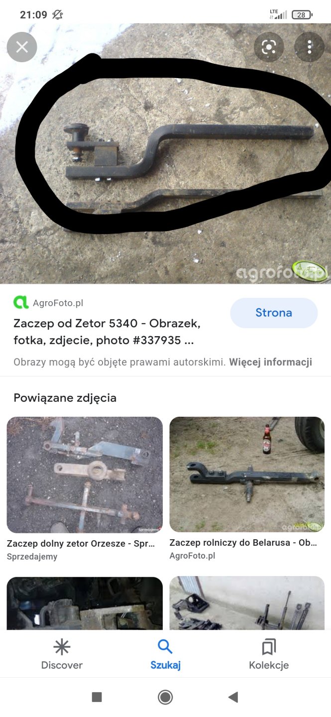

6 minut temu, TheraRolnik napisał:
Taki mam, nie ma możliwości żeby go obrócić
Trzeba kupić zaczep z prostą listwą
Ten zaznaczony masz teraz ?
2 minuty temu, TheraRolnik napisał:
Tak 😉
Kurła wydaje się bardziej wygięty niż przy moim 🤔, taki by mi pasował
