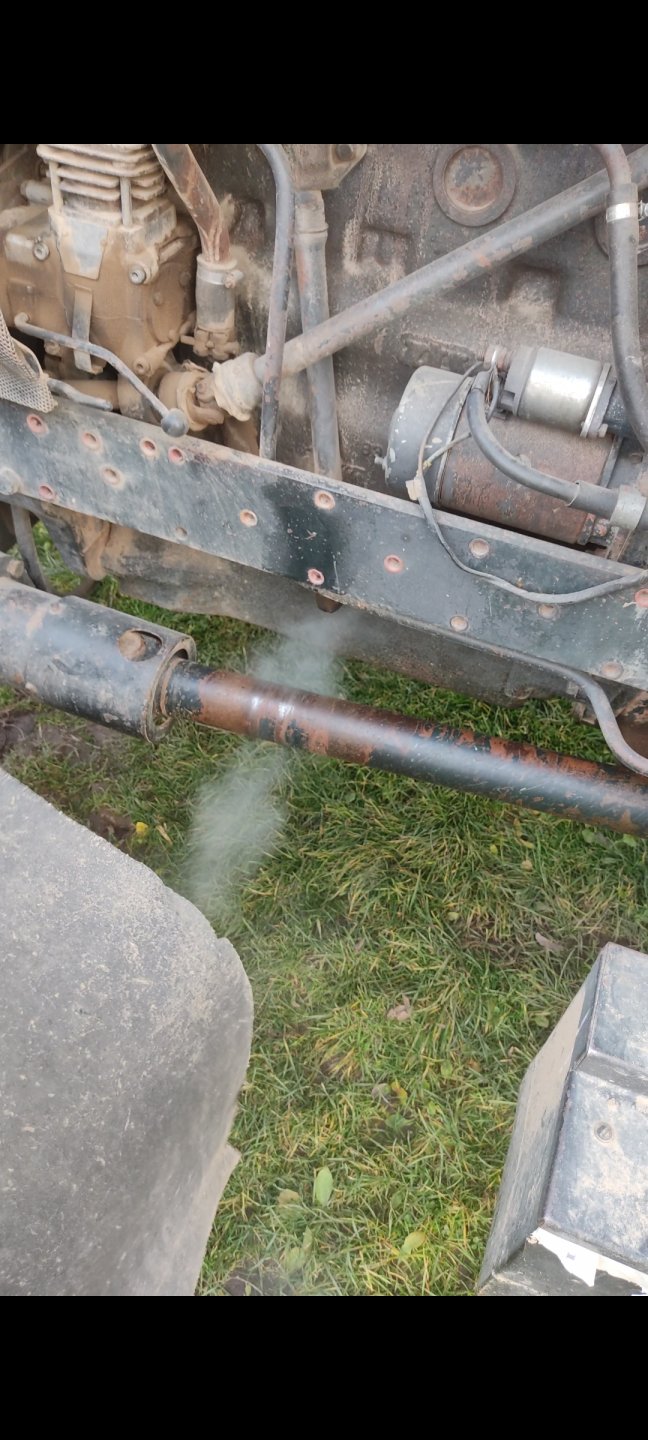

Pacjent to Zetor 10245. Podczas kończenia orki  zobaczyłem dym tzn parę wodna z odmy . Przed wyjazdem w pole było trochę mało wody dolałem i skontrolowalem olej .Było go jakby więcej . Po skończeniu orki olej zrobił się lekko szary i wrócił normalny stan .
I tu pytanie typowa awaria uszczelki pod głowicą czy może gorszy wariant uszczelnienie tulei .
W pracy silnika nic się nie zmieniło ma moc i wogule .
Dodam że na zimnym silniku z odmy nie kopci a w chłodnicy nie ma bąbelków powietrza ani śladu oleju
Obstawiam że dmuchło kanał olej- woda ale niech eksperci się wypowiedzą
problem jest taki że woda idzie do oleju ale nie ma przedmuchu ,więc tak jednak mogła pójść uszczelka pod głowicą albo pękła głowica ,szczerze to nie wiem jak to zdiagnozować jedyne co mi przychodzi do głowy to uszczelnić układ wodny i napić powietrza pod ciśnieniem jak będzie schodzić to znaczy że gdzieś jest przedmuch  ,a jeszcze obstawiasz uszczelnienia na tulei no tu wystarczy zdjąć miskę i patrzeć gdzie kapie
Edytowane przez tomek1974
A więc tak głowica zdjęta uszczelka wygląda ok nie widać przerwania przepaleń itp.
Po zdjęciu miski takie oto cudo się okazało .
Jest to pompa z wyważeniem silnika czy jakoś tak się to typowo nazywa .
I tu moje kolejne pytanie zdjęcie tego to zapewne dostanie się do pokrywy rozrządu i ustawienie tego na znaki
Ktoś może ma informacje czy w województwie kujawsko pomorskim wielkopolskim łódzkim bądź mazowieckim jest zakład co można sprawdzić taka pompę ewentualnie zregenerować . ( pytam poza tematem wody w oleju )
Kolejne pytanie to czy kalkuluje się wymiana jednego zestawu naprawczego tzn tłok tuleja itd .
Z góry dziękuję za wszelakie odpowiedzi
