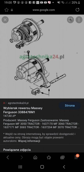

Zabrałem się za wymianę widełek rewersu ponieważ słabo wchodził na wsteczny. Do przodu bez problemu. Nic nie zgrzytało nie trzeszczało.
Po wyjęciu widełek doznałem szoku. Całkowicie zjedzone jednym bokiem. ( już zamówione AGCO)
Pytanie:
Czy je się jakoś reguluje?? Na wodziku/wybieraku są kanaliki do zakontrowania śrubami i chyba tyle. Jedynie pod kabiną regulacja na przegubie kulowym 🤔🤔
