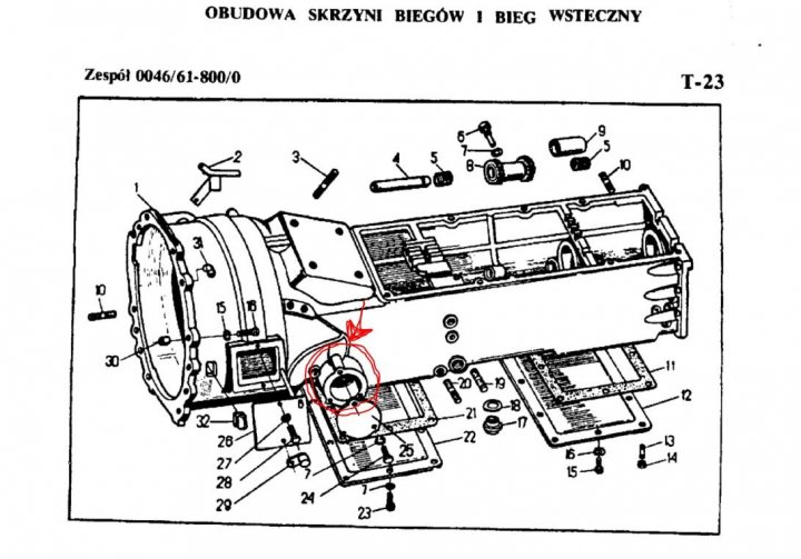

Podpowiedzcie co się stanie jak odkręcę ten dekielek?. U mnie w tym miejscu jest mocowanie kabiny i mam wrażenie że spod tego dekla cieknie olej (z obu stron). Otwór tam jest przelotowy do skrzyni biegów i może to być olej przekładniowy ( nie chce mi się go spuszczać na razie)? c360

Dnia 3.11.2021 o 08:42, Celownik07 napisał:
Dzięki, i tak planuje robić sprzęgło ( może w tę zimę) więc przy okazji to się zrobi.
Właśnie dlatego masz sprzęgło do roboty bo Ci na nie leci olej. Nie powinno go tam być. Leci albo z silnika pod kołem zamachowym, albo wałkami ze skrzyni biegów.
Jak odkręcisz te okienka to nic się nie stanie.
