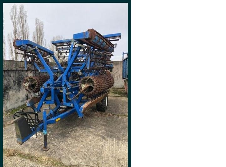

W agregacie z tyłu masz i tak wał więc problem przesuszania jest małoistotny ,, sugerowałem to ze względu na glinę, ale jak jej mało lub bardzo mało to weź crosskilla jak masz bryły lub  cambridge jak chcesz bardziej jako posiewny z możliwością używania po orce.
Edit. Co do wału to jeden drugiemu nie jest równy a nawet wyposażenie dodatkowe też robi różnice, zwykły posiewny to wiadomo jak wygląda ale czasami można trafić na taki /fotka z nieaktualnego ogłoszenia/ i gdybym kilkanaście dni wcześniej nie zamówił nówki to właśnie ten stał by u mnie. Był wyceniony na 21 000 czyli pod każdym względem rewelacja.
