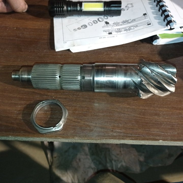

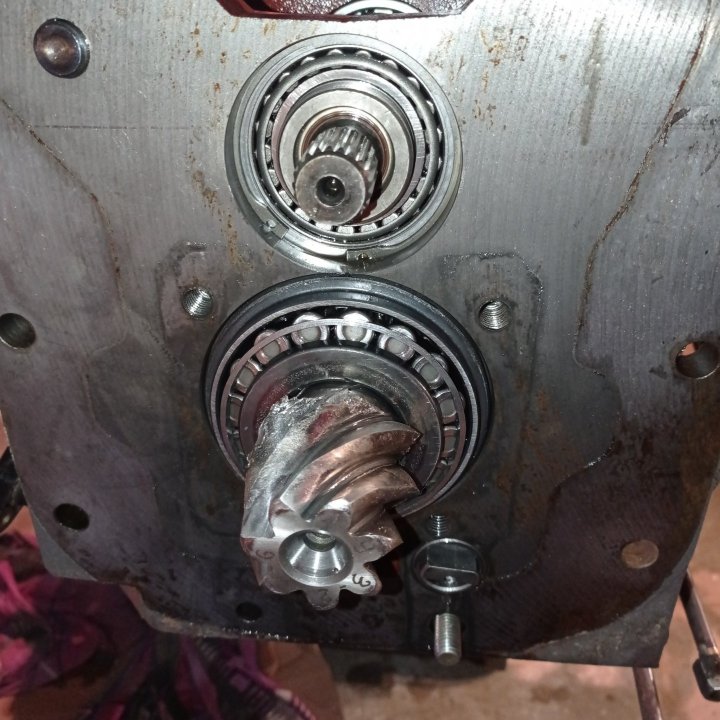

Witam, potrzebuje nabyć wałek ataku i koło talerzowe - tylny most - Renault ceres 85 (1998r) Czy ma ktoś namiar na sklep/hurtownie z częściami do renaulta ?
Konieczność zaglądania do skrzyni i mostu wynikła z powodu niepokojącego wycia w moście przy hamowaniu silnikiem. Odkręciła się nakrętka od walka ataku i walek się wysuwał za daleko na koło talerzowe, niszcząc je i siebie, z czego powstały opiłki. Opiłki zapychały filtr na przewodzie ssącym do pompy (pompa ciągnęła, a nie miała co ciągnąć) przez co - i tutaj tak mi się wydaje! - spadało cisnienie w skrzyni, przez co zaczęły świrować elementy hydrauliczne.
Zastanawiam się czy opiłki mogły się dostać do elementów układu hydraulicznego za filtrem i pompą, a w szczególności do rozdzielacza?
Wczoraj rozebrany. W załączeniu zdjęcia.
Czy po zdjęciach mógłby ktoś potwierdzić mój tok myślenia, coś wywnioskować, cos doradzić ?

Policz zęby na wałku i talerzu bo tam różnie było
Nr walka 193-276. Wałek 7 zębów, koło talerzowe 48 zębów

Przyglądałem się jeszcze dokładniej tym wytarciom i to raczej nie koło jest tak zjechane, tylko element do którego jest ono przykręcone. Widzę że i śruby nawet wytarte. Hm... zastanawiałem się jeszcze czy samego walka ataku nie wymienić, a zostawić to koło co jest. Tylko czy  spasuje jedno z drugim, nie wiem.
Ja bym zmieniał parami bo wałek ma nabity numer i spasowany jest z kołem. Od razu najlepiej kupić komplet bo czy nowe czy używane jest do siebie dopasowane. Zmiana wałka może spowodować szybsze zużycie/zniszczenie z powodu niedopasowania. Ciągnik i tak w zawansowanym stanie jest rozebrany więc lepiej bym nie kombinował bo można przepłacić ;) Od razu stan satelit trzeba sprawdzić bo jak łupało opiłki to pewnie też oberwały.
ps w ZTS 16245 ma tak samo problemy z odkręcaniem się nakrętki na ataku to po takim fakcie cykają spawarką bo zabezpieczenia puszczają fabryczne.
Edytowane przez artur04c
Też mi taki pomysł chodzi po głowie by cyknac spawarką.
Ciągnik u mnie zrobił zaledwie parę motogodzin, i taki problem wyskoczył. Patrząc na wałek i talerz, to po wytarciach jakoś mi te dwa elementy nie pasują do siebie, tak jakby ktoś wcześniej atak wymienił, a talerza nie i w dodatku założył stara nakrętkę. Czy można po wytarciach określić jak długo to tak chulalo?
u mnie Claas 10k motogodzin i tak wgląda tylny dyferencjał.
Ja bym się kłócił bo to zbyt szybko poszło. u mnie luz wykracza 5% normy fabrycznej i tak jeszcze go zostawiam bo nawet serwisanci Claas powiedzieli mi że taki luz to nie luz :D
ps. nabite numery łączy się z wzorem do ustawienia luzu międzyzębnego i wtedy wiadomo jakie podkładki wstawić dystansowe. Jak wstawisz tylko nowy atak to będziesz miał zagwozdkę.
