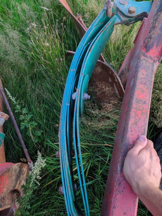

Dodatkowy resor kverneland EM 100
Witam. Ile dodatkowych piór resora macie w kvernelandzie? Ja mam po 2 szt i zastanawiam sie ile moglbym jeszcze dołożyć? Może ma ktoś dołożone lub ktoś posiada instrukcję?
Nie wiem jak jest w zagonie z resorami ale ja w obrotówce koji po jednym wyjęłem. Na pierwszymi było fabrycznie 8 a na reszczecie po 7. Wyrzuciłem po jednym bo mi pług na kamieniach wyrzucało z ziemi. Szwagier ma nowe kvernelandy ab100 i ma po 6 resorów na korpus.
Edytowane przez Szron88
U mnie w zagodnowce standardowego, to jak warunki są ok, to super robi robotę na kamieniach, ale jak jest sucho, to w najcięższych miejscach wyplyca strasznie, w skrajnych przypadkach wyrzuca z ziemi
Ta z tylu jest od ustawienia pręta w srodku powinien być 1-3 mm od brzegu. Ta sruba ze skosa jest od naciągu resora od sworznia do sworznia 70cm. Ja dołozylem jeszcze jeden więcej  niz na zdjeciu wyzej zobaczymy czy pomoze.
Jest jeszcze opcja z podwojnymi resorami czyli 10 szt ale to chyba na jakies ekstrymalne warunki
Edytowane przez pala92
