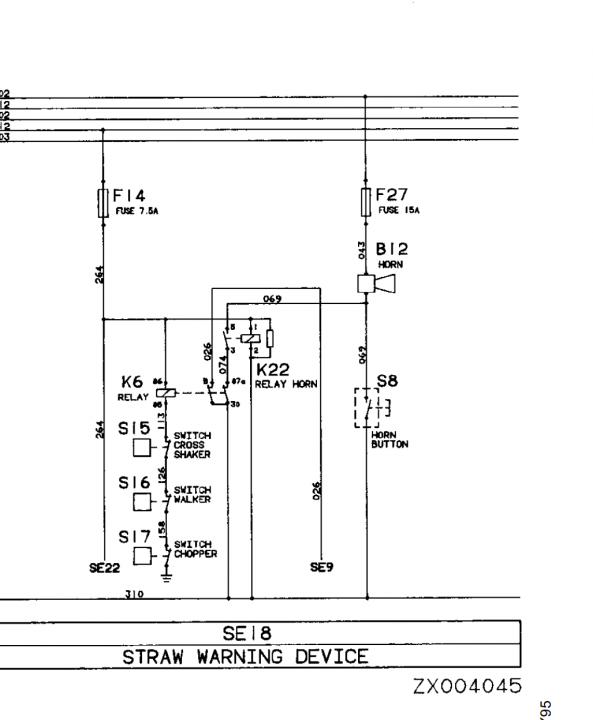

Świeci mi ciagle kontrolka zapchania, przekaźnik K6 bodajże od niej jest ciepły. Wymieniłem na inny taki sam z płyty i też sie robi ciepły. Ma ktoś pomysł jak sprawdzić czy czujniki są dobre? Sa ich w sumie 3, pod silnikiem, nad wytrząsaczami i nad sieczkarnią. myślałem że może jakaś kostka nie łączy, przejrzałem, przeruszałem wszystkimi i nic.
gdy wyciągne ten drugi przekaźnik k22 wtedy sygnał znika i dioda też zgaśnie na słupku. może być ze przekaźnik walniety albo któraś kostka nie łączy ?
jak wsunę k6 to czuje jak się załącza i zaczyna nagrzewać. ale nic nie gaśnie  na kontrolkach, czy wyjęty  czy nie. a k22 jak wyjme to gaśnie kontrolka.

Kupiłem go 5 lat temu, wszystko zawsze działało. W tym roku pierwszy wyjazd w pole i swieci, na jakis czas podczas pracy zgasła na kilka sekund i od nowa. Masakra z tą elektryka w Jd
Miałem problem z ta kontrolka i piszczacym brzęczykiem w tamtym sezonie bardzo losowo, najczęściej wieczorami, wiosna znalazłem odpięty kabel od czujnika nad wytrzasaczami i w tym roku spokój więc chyba tu był problem, posprawdzaj dobrze wsuwki.
