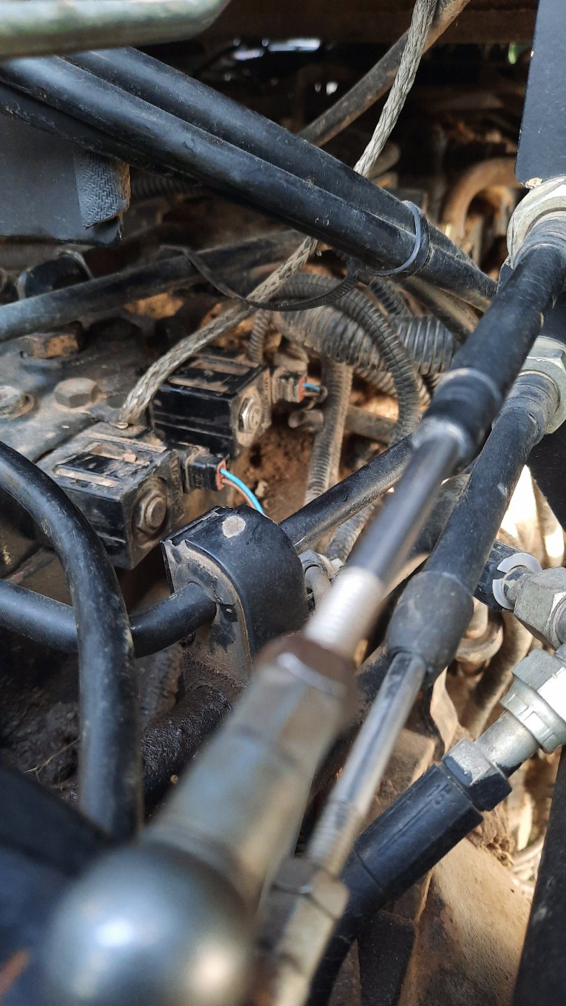

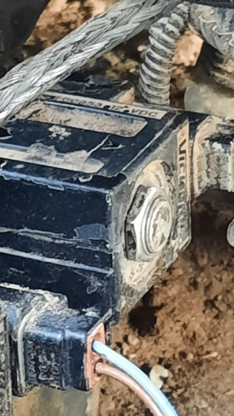

Jestem tu nowy. Mam problem z Case MX 135. 1szy półbieg ślizga pod obciążeniem- na każdym biegu ślizga tylko ten jeden półbieg. Na pozostałych półbiegach ciągnie normalnie. Zauważyłem też że cewka z tyłu ciągnika 2ga po.prawej stronie się grzeje. Czy to wina tej cewki ?. Czy ktoś posiada serwisówkę do tego modelu ? Może w serwisówce coś uda mi się znaleźć.
Dzisiaj przeczyściłem tą cewkę 2gą po prawej stronie i jakby przez chwilę było dobrze dopóki się ciagnik nie rozgrzał.
Pomysły mi się skończyły
Będę wdzięczny za pomoc
Juz doszedłem jak sprawdzić elektrozawory od polbiegow I są ok. Jedyna opcja to taka że padły uszczelniacze albo tarczki na 1szym półbiegu. Po żniwach będę go rozbierał. Muszę tylko znaleźć serwisówkę.
