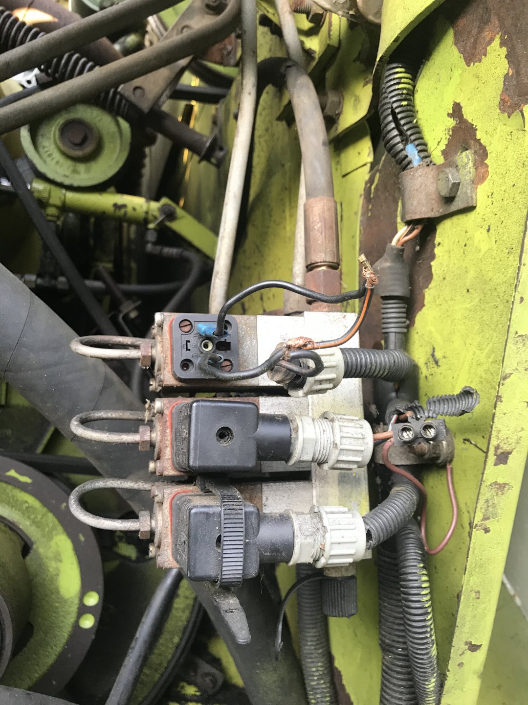

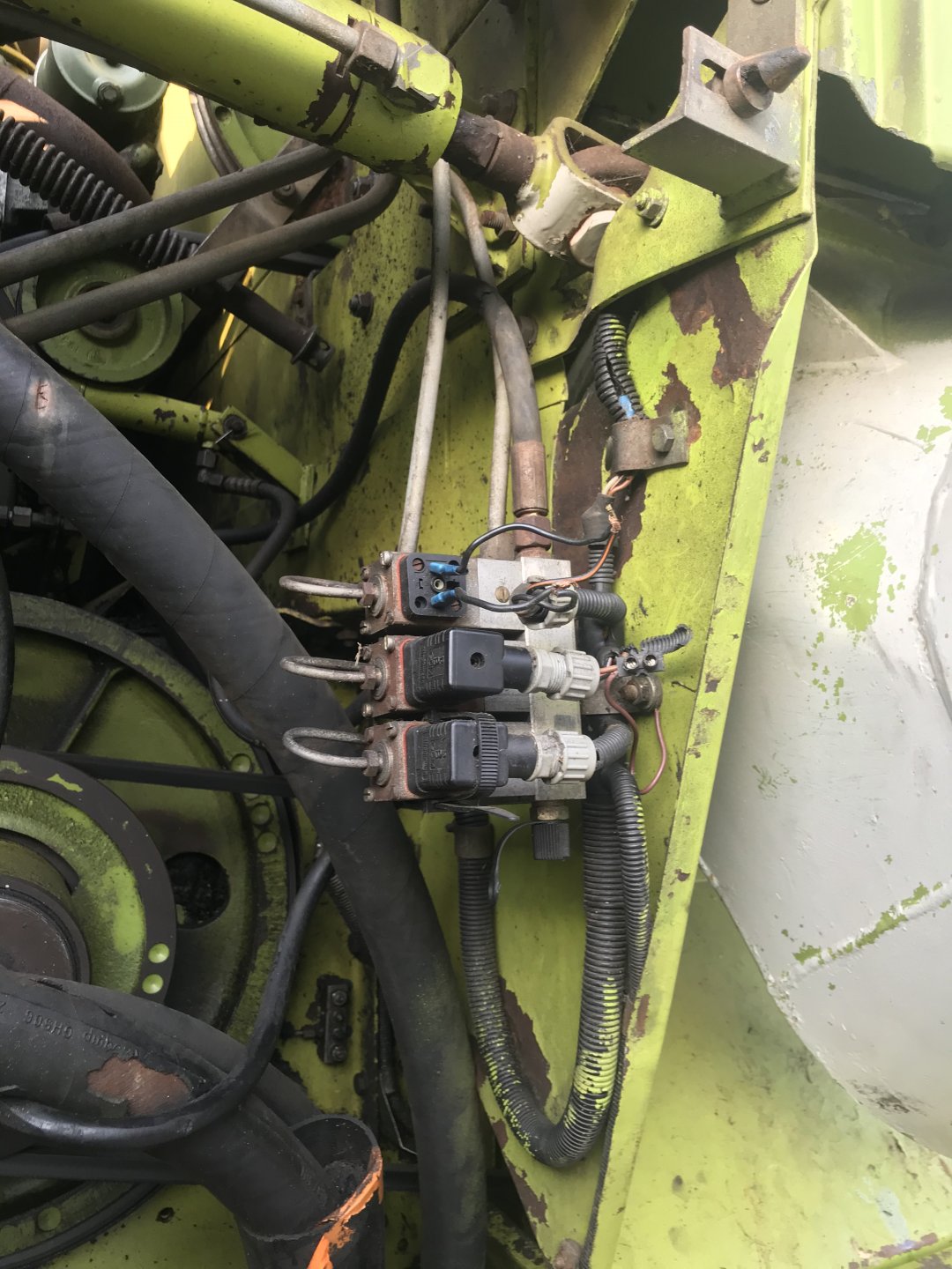

Pewnie przełącznik albo kabel.
Kup sobie taki tester co pokazuje plus na zielono a masę na czerwono - bardzo ułatwia diagnostykę przy takich awariach.
Gdzie tester taki kupię ?
Próbnik samochodowy 6-24V C5260 Richmann - na allegro czy coś takiego. W stacjonarnych sklepach motoryzacyjnych też są
Czujnik otwarcia rury bym sprawdził
Zmostkowałem ten czujnik i wraz się nie załącza
Problem z załączeniem młocarni również wystąpił, dałem masę pod nakrętkę i jest wszystko w porządku. Pod rurą wysypu zauważyłem jeden przewod przerwany bodajże brązowy.

6 godzin temu, Dawid1146 napisał:
Jeden przewód jest przerwany, być może tego jest przyczyna, tak jak piszesz wiązka przewodów idzie pod zbiornikiem.
