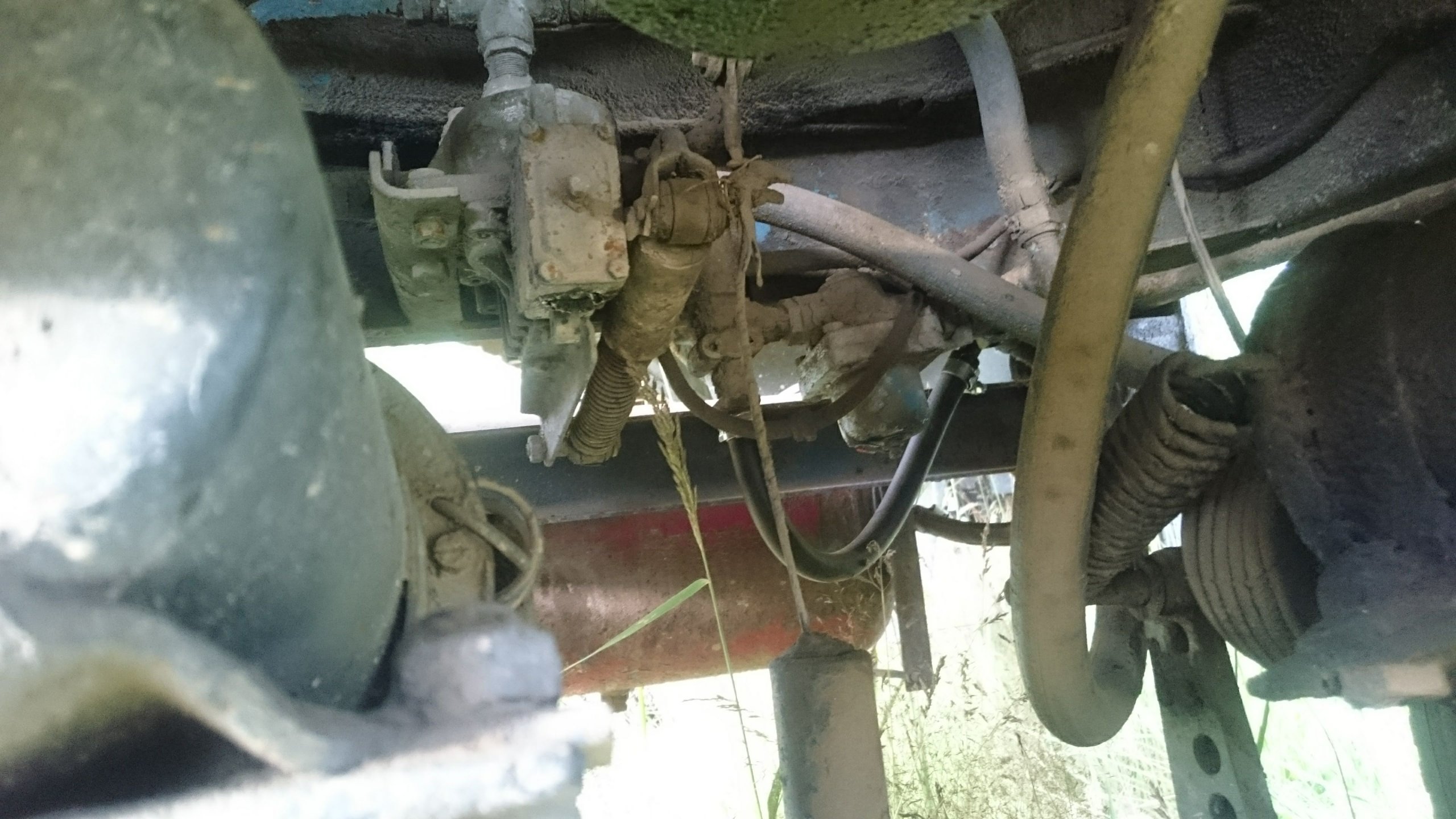

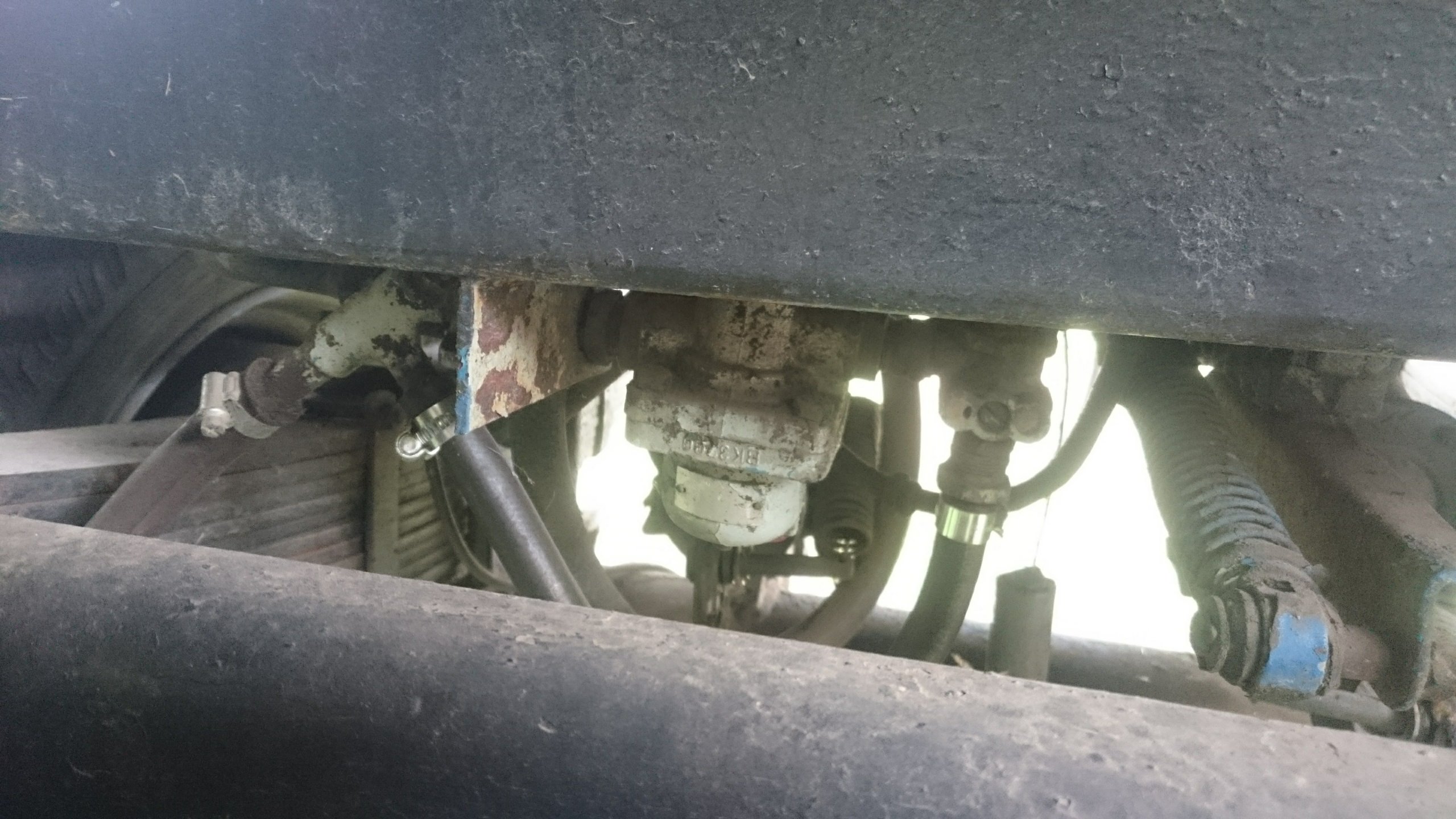

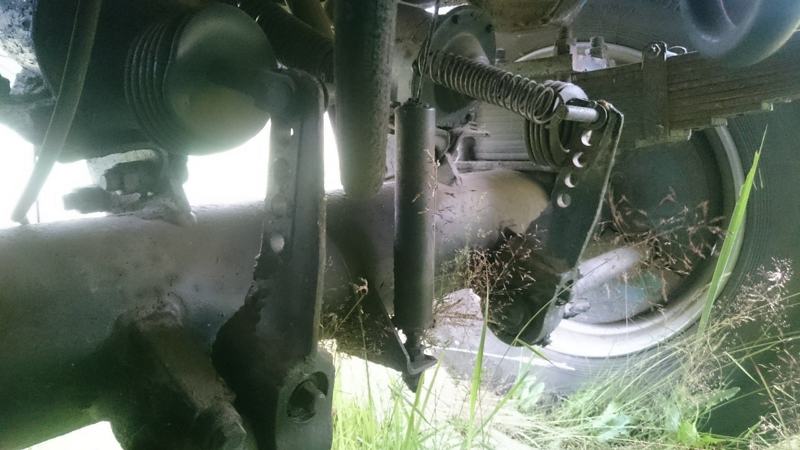

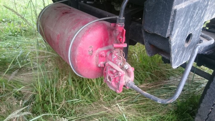

Czołem,
Zapiąłem "dwuobwodowy" układ hamulcowy przyczepy BSS do ciągnika, ujechałem kilkaset metrów i przyczepa zatrzymała traktor. Po spuszczeniu powietrza tłoki na przedniej osi wciąż były wypchnięte a hamulce trzymały i były ciepłe. po kilkunastu minutach hamulce odpuściły. od czego zacząć sprawdzanie tego układu hamulcowego? Kompletnie nie znam się na układach pneumatycznych.
Jak się nie znasz to nie naprawisz , też przerabiałem temat i to jest dosyć trudne
Ogólnie to po podłączeniu dwóch przewodów sprężarka pompuje powietrze do obu zbiorników, ciągnika i przyczepy  w pewnym momencie hamulce przyczepy muszą się załączyć i odpuszczą dopiero wtedy gdy ciśnienie w obu zbiornikach będzie około 9 atmosfer
Może, tylko skąd wziąć instrukcję przyczepy 35 letniej? A może mi powiesz, co jeszcze należy zrobić przed wyjazdem  oprócz podpięcia węży?
Dnia 7.07.2021 o 11:38, panmino napisał:
Pisałeś, żebym się nauczył obsługi, to miałeś na myśli podpięcie węży czy włączenie kompresora?
Jakie masz ciśnienie w układzie ciągnika? Przerabiam ten sam problem. Przyczepa wymaga zbyt dużego ciśnienia. Ursus dobije mi jedynie do 8 a hamulce zaczynają działać od 7.5. szukam sposobu na obniżenie wymaganego ciśnienia w przyczepie
Też mam brandyss bss 9t, ale mam układ jednoobwodowy więc jednak trochę inaczej działa. Ale wydaje mi się że gdzieś musi być jakiś zawór którym da się to regulować. U mnie przy belarusie 1221.3 dobije maks te 8 i działa do spodu. Tylko pewnie dwuobwodowe też inaczej działają. Mogę ewentualnie fotki podesłać
