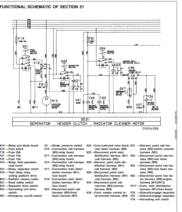

Problem z załączaniem hederu john deere 2054
Tak jak w temacie jest problem po zimie z  załończaniem hedera.Dwa razy się udało włączyć,-teraz nic.Dodam że sprawdziłem te bezpieczniki i przekazniki które są w skrzynce przy silniku.Gdzie teraz szukać przyczyny ?

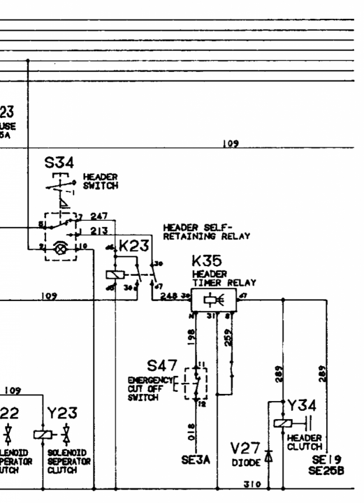

Ja mam trochę inny problem- czasami rozłącza heder podczas pracy, ale myślę że rozwiązanie będzie pasować i do tego z tematu. Jeszcze myślałem nad czujnikami położenia hedera, że to one ale mi bardziej pasuje u mnie że to przekaźnik K35 (tylko czy można jakiś zamiennik zastosować a nie tylko oryginał Johna i Helli?)
1. Można zrobić mostek na szybko, pin 30 i 47 na przekaźniku k35 (ten wysoki żółty), jeżeli robota tego wymaga, a nie mamy przekaźnika, tyle że tutaj nie będzie działać funkcja wyłączania natychmiastowego kombajnu (przycisk STOP na dżoystiku).
2. Ja bym jeszcze sprawdził czy to nie przekaźnik K23 lub K50 (np. mostkując w gnieździe przekaźnika piny 30 i 47) lub nadpalona stacyjka (objaw u mnie ale dokończyć robotę trzeba było stosując trik z pkt 2 :D).
Kombajn JD 2258 więc pokrewny i schematy te same.
