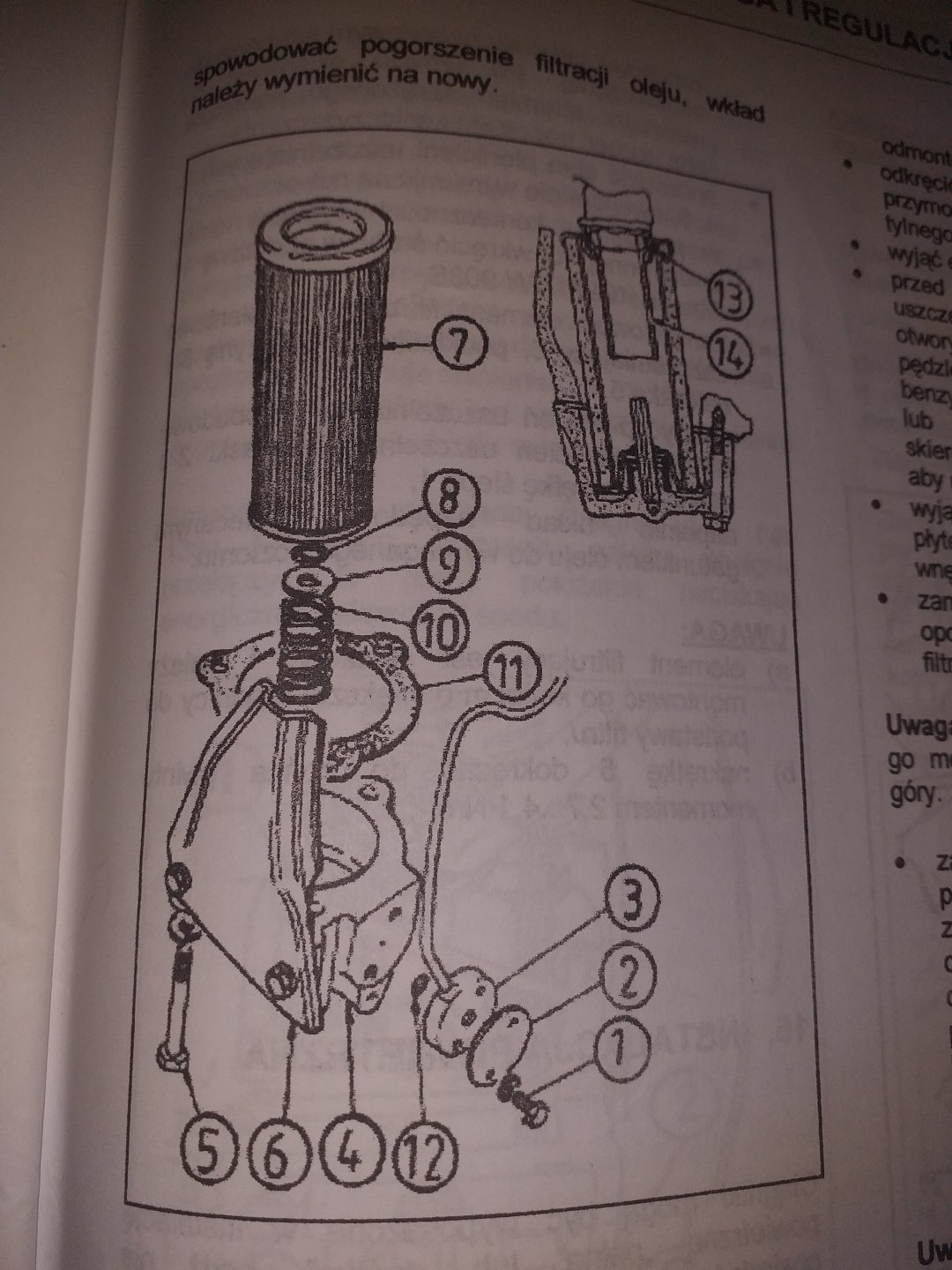

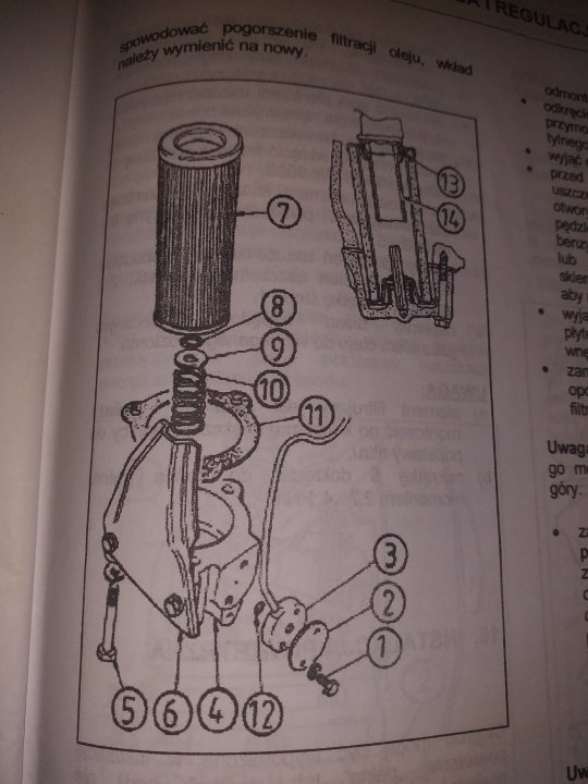

przecież TY oleju w skrzyni nie masz, ewentualnie filtr zapchany
Jakby nie było oleju to nie byłoby problemu z opuszczaniem tylnego TUZ-a.
1 minutę temu, Rolnikarek napisał:
A gdzie ten filtr jest?
Pod spodem.

Jakby nie było.... nie potrafi zassać to od razu podnośnik leci... przerabiałem to jak mi jeden gamoń wlał Hipolu w skrzynie...
Ale tu ktoś nie wie gdzie jest filtr więc... koniec tematu :P pompa się skończyła przez zaniedbanie i tyle
