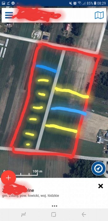

Tutaj macie zdj z Geoportalu jak wygląda pole na czerwono obrys całego mojego pola niebiesko dawne miejsce rowów na żółto miejsce gdzie zalega wodą
25 minut temu, Verati napisał:
rów jest w planie tyle że każdy go zasypał
I od tego trzeba zacząć. Jak w planie jest rów melioracyjny to trzeba go przywrócić.
Ewentualnie w urzędzie dowiedzieć się czy nie zastąpiono go sączkami i rurami.
Jak zasypane to samowola to są na to kary.
Jak jest zgodnie ze spadkiem to można w miejscu rowu puścić wodę do sąsiada. Przypomni mu to ze trzeba go przywrócić.
Staw wykopać, posiać dobrą mieszankę i zrobić łąkę. Siano czy kiszonkę sprzedać jak nie masz hodowli, a jak będziesz chciał sprzedać to działka ze stawem będzie może bardziej atrakcyjna.

Gdyby tam był jakiś rów w ogóle to nie było by problemu co z tego że sąsiad zrobi rów przez swoje i ja wykopie na swój koszt jak za nim jest rów do kolana a taki rów nic mi nie da
A spółki wodnej nie macie? Podjedź do gminy, powiedz jaka sytuacja i oni pokierują bez problemu. Rowy i drenacje jeżeli są, to muszą być drożne aby sąsiednich działek nie zalewać, a Ty jak widzę jesteś najbardziej poszkodowany i bym minuty nie zastanawiał się. Ludzie rowy zasypali i drenacja odpływu nie ma, a gwarantuję że odpływy były zrobione do rowów.
Moim zdaniem to trzebaby spróbować pogadać jeśli jest tam rów w planach to ustalić kto ma tam nadzór nad nim czy jakaś spółka wodna czy kto tam i nawet zapytać ich o zdanie bo to nie kosztuje a na głębokość jaka jest to niema co patrzeć u nas te właśnie w kolano to się okazało, że były oryginalnie na 2m i na tyle je czyścili.

No właśnie naszego pola spółka wodna nie obejmuje niestety jedyne co to w planie są te dwa rowy melioracja jest dopiero podobno dwie działki za nami ale tam jest jeszxze gorzej niż u nas

Ja jak chciałem row zasypać to pismo do wojewódzkiego oddziału ochrony środowiska musiałem pisać i odpisali ze zasypać nie mogę , bo tam odpływy z sąsiedniej działki są o których nawet nie wiedziałem, chyba że rura drenacyjna 200 położę to wtedy tak i później na kontrolę przyjechali i cacy wyszło wszystko.
