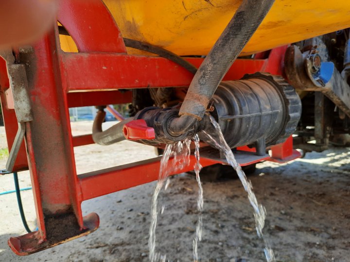

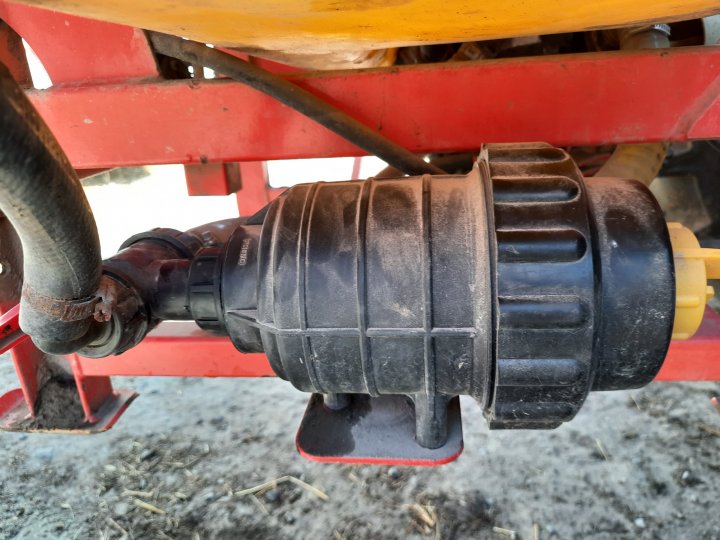

Według mnie musisz ustawić rączka w kierunku przewodu, który wychodzi z dołu zbiornika. Wtedy zasilanie pompy podczas oprysku będzie z głównego zbiornika. Przestawiając zawór w drugą stronę ciecz będzie pobierana ze zbiornika na czystą wodę (płukanie układu).
Dłuższą stronę w kierunku przewodu ze zbiornika - oprysk
W stronę przewodu od zbiornika do płukania - płukanie układu ( swoją drogą bardzo przydatna sprawa, kończysz pryskać, zatrzymujesz się, zawór na przelew i przestawiasz ten zawór aby pobrał z tego do płukania, ja daje polowe zbiornika, czekam aż się wymiesza, przestawiam zawór na oprysk i po pryskanym szybciej wylewam to rozcieńczone. Na końcu pola robię dokładnie to co wcześniej tylko to już wylewam gdzieś poza uprawą.
2 godziny temu, karolr2 napisał:
Zawór na przelew ten czerwony przy rozdzielaczu tak?
Nie ten na pulpicie praca przelew - jak dajesz na on to pryska jak na off to idzie na przelew. Ten czerwony to rozwadniacz w nim niewiele zostaje.
Normalnie wałek pracuje, jak kończy się ciecz w zbiorniku, wyłączam na pulpicie i idę przestawić ten zawór trójdrożny co pisałeś. Czekam aż zejdzie połowa wody ze zbiornika do płukania i przestawiam na zbiornik główny. Chwilę poczekam aż się wymiesza i większym biegiem jadę po tym co dopiero pryskałem lub inną uprawę ( to zależy co pryskam ). I jak to wszystko wypryskam wciągam resztę wody ze zbiornika do pryskania i to już wylewam gdzieś na końcu pola lub drogę.

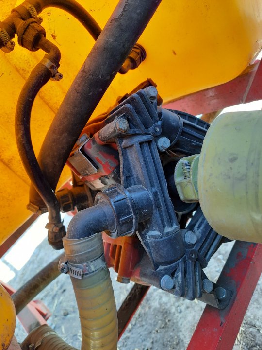

      Witam mam problem z silnikiem sekcji opryskiwacza hardi ranger 2500l. Silnik nie załącza się ma zamala moc krzywka nie może włączyć sekcji. Nikt nie chce podjąć się naprawy tego i stąd pytanie czy ktoś nie wie jaki silnik pasuję do tych sekcji załączam zdjęcia silnika.
