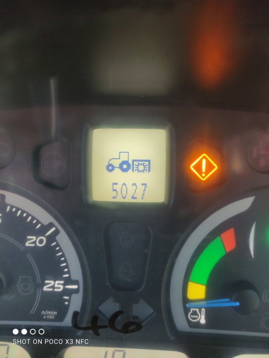

      Witam mam problem z ciagnikiem nh t6050 a mianowicie mam biegi polowe wbita chce ruszyc ciagnie przez 10cm i wyswietla N na ekranie i wbija na luz czasami biegi zalapia i jest mormlanie podkresle ze przy szosowych nie ma tego problemu wie ktos czemu tak sie moze dziac?
