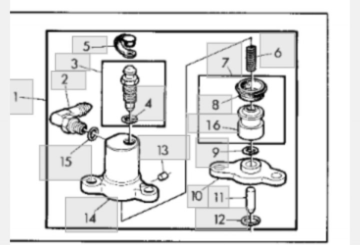

Jak już pisałem w innym temacie niedawno nabyłem wyżej wymieniony ciągnik i jest w nim nieźle nagrzebane. Ciągle odkrywam nowe przeróbki i oto jedna z nich. Po otwarciu klapy w podłodze przyczepione sznurkiem ukazało mi się ustrojstwo jak na zdjęciu poniżej. Na stronach JD wyczytałem, że to jakaś blokada, ale u mnie jest kompletnie odłączona i tu moje pytanie. Co to jest i do czego służy? Jest konieczne do poprawnej pracy ciągnika? Z góry dziękuję.
2 godziny temu, macherr napisał:
jak dobrze pamiętam to masz blokadę że nie zmienisz półbiegów jak masz wciśnięte sprzęgło
Czyli nie muszę tego naprawiać, wystarczy pamiętać, żeby nie zmieniać połówki na sprzęgle?
24 minuty temu, macherr napisał:
jak wszystko sprawne to mozesz złożyć jak było chyba po coś to wymyślili
No właśnie kupiłem ciągnik z tym rozebranym elementem, więc nie wiem czy to w ogóle działało
