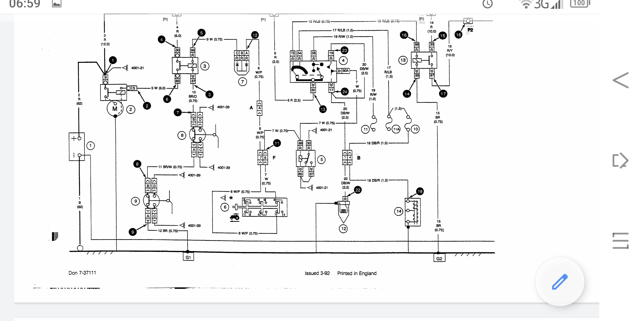

Witam , mam problem z Case 5140,nie odpala z kluczyka tylko "na krótko" ,posprawdzałem bezpieczniki i rozrusznik.Słychac tylko cyknięcie gdzieś w okolicach stacyjki i rozrusznika .Jak myślicie co może być przyczyną. rozrusznik sprawdzony wszystko dobrze stacyjka zmieniona na nową i dalej problem nie znikł
Przełącznik jazdy do przodu i tyłu ( (rewers) , przekaźnik ( 3 )  i diody (7 ) . Możesz napisać co dla ciebie oznacza odpalanie na krótko ( zwierasz końcówki wysokiego prądu na rozruszniku czy podajesz napięcie na przekaźnik rozrusznika ) ?
Edytowane przez peugeot

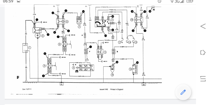

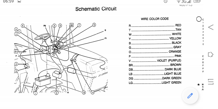

Tu masz schemat uzupełniony o blokadę rozrusznika przez wom i skrzynię .
Sprawdź czy rozrusznik kręci podając napięcie na przekaźnik rozrusznika ( cienki przewód ) .  Poruszaj dźwigniami biegów  womu i rewersem , może coś się zacięło .

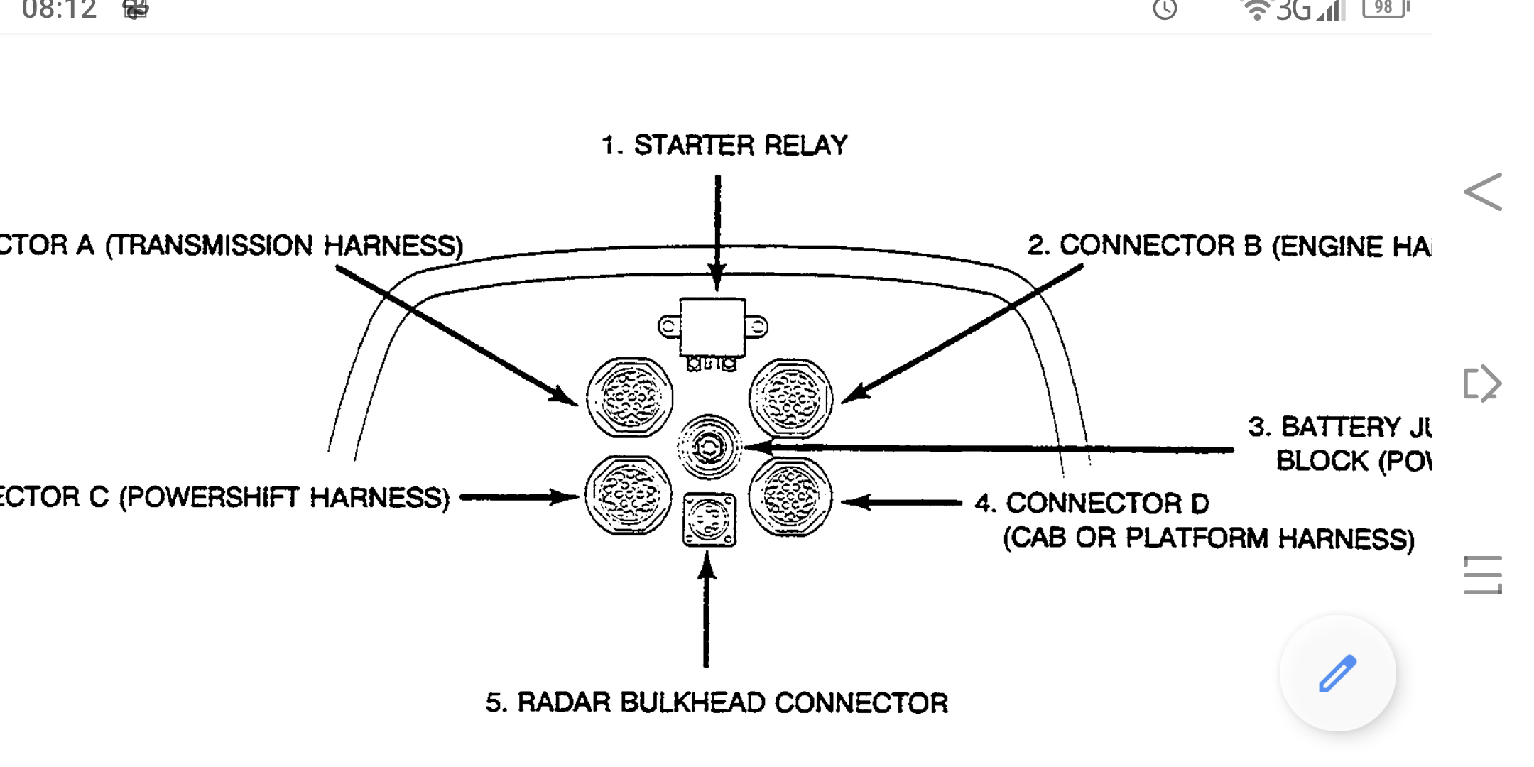

Końcowy przekaźnik jest tu :
