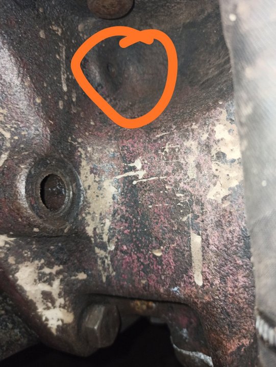

Witam. Czy mógłby ktoś zrobić zdjęcie w ktorym miejscu znajduje sie trzpień ustalający do sprawdzenia zapłonu w zetor 8011? Mam problem ze znalezieniem tej śruby. A może istnieje takie prawdopodobieństwo że nie mam takiej śruby?

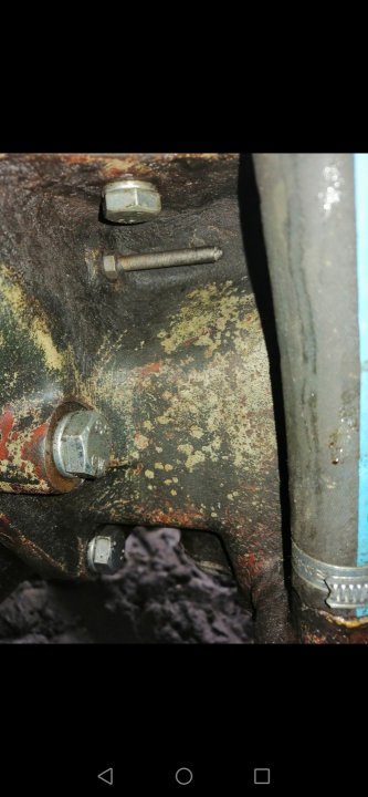

kołek jest wkręcony z prawej strony, szukaj na wysokości 3 śruby licząc od dołu do góry, łączącej silnik ze skrzynią pośrednią, we wnęce za chłodnicą oleju jak jest ostatnia pionowa śruba od misy olejowej, powinien być widoczny kołek na klucz 10-11,  nie pamiętam dokładnie, a jak nie ma to sam otworek, w kierunku koła zamachowego..

Problem w tym ze nie mam zadnego otworu w misce. Nawet sladu po urwaniu. Postaram sie jutro zrobic zdjecia ale na 99% nie mam czegos takiego w misie olejowej
W jakiej misce szukasz otworu? przeczytaj wyraźnie czy ja coś pisałem o otworze w misce.
Dopiero po tym zdjeciu znalazlem sam otwor bez sruby. No szukalem w misce olejowej bo wlasnie w misce jest ten otwór. U mnie wyglada tak. Czyli wchodzi tam pret 6mm?

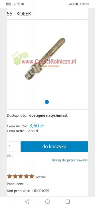

No co za problem że nie masz kołka, dorób sobie z pręta i będzie to samo.
Jaki pręt w kole? ten kołek jak ustawiasz zapłon, to się wykręca i odwrotnie wkłada w ten otwór lekko naciskając, ma wskoczyć w otworki w kole.
