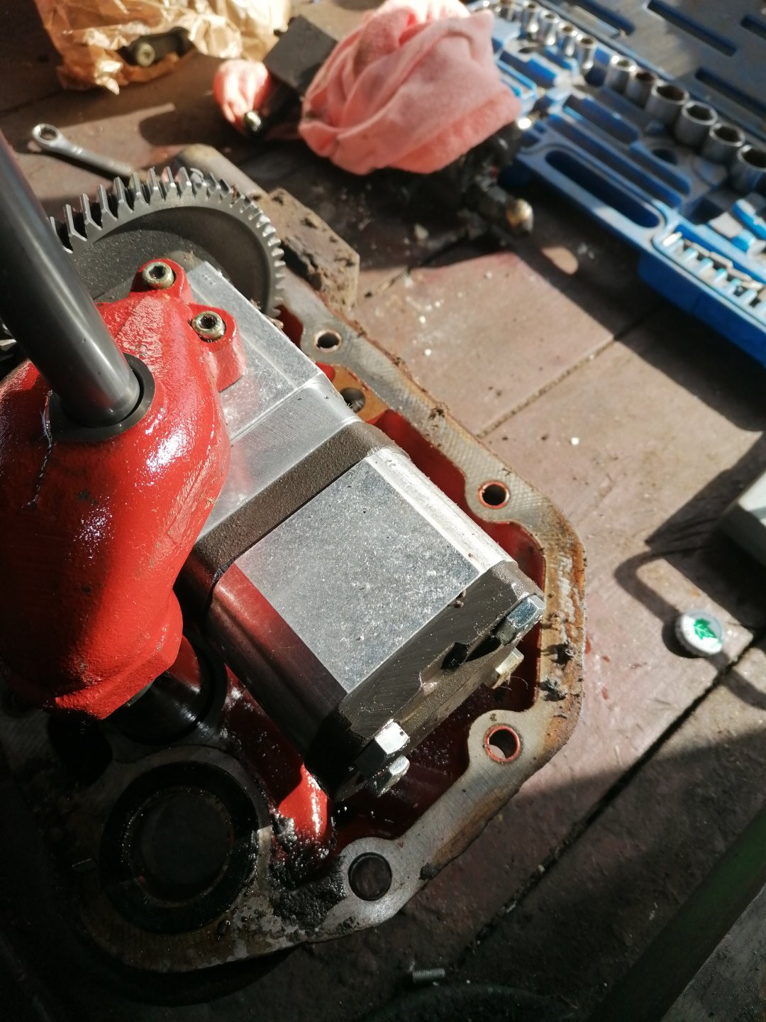

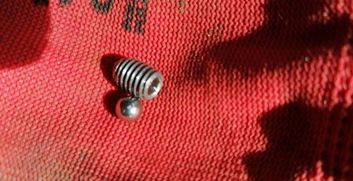

Witam przymierzam się do wymiany pompy i po wyciągnięciu dekla w dolnym rogu znalazłem kulkę i taka "śrubkę" na imbusa od czego to mogło się wykręcić bo nie zbyt mogę zlokalizować? Jakieś zabezpieczenie  :) nie ma nic więcej tylko to co na załączonym obrazku .
Edytowane przez SEREKMF3060
A co nie ma w googlach? Takie śrubki występują na wodzikach do regulacji luzu widełek i one nie występują z kulką, kulka może być wynikiem jakiejś innej awarii i ktoś poprostu jej nie wyjął a włożył nową. Śrubka ma stożek więc ewidentnie coś ustala na wałku czy czymś takim te dwie części raczej powiązane nie będą

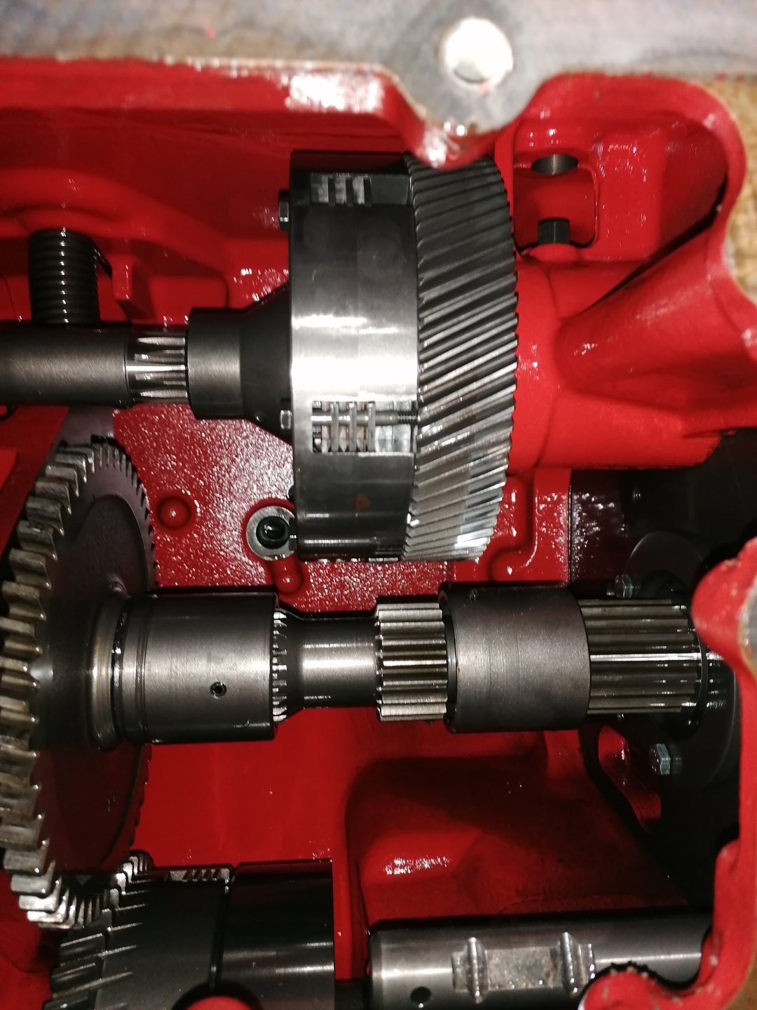

    • Przez Danioboss
      Cześć. Mam problem z Fergusonem 3610. Podczas przełączania na zająca czuć jakby bieg był załączony ale nie jedzie na żółwiu jedzie prawidłowo czasami nie chce ruszyć na 1 biegu. Elektrozawór sprawny. Wymieniony czujnik żółw zajac. Kontrolki świeca się prawidłowo. Cisnienie na gniazdach diagnostycznych w normie. Rok temu zalany nowy olej wraz z filtrem. Wszystko w miarę chodziło.
