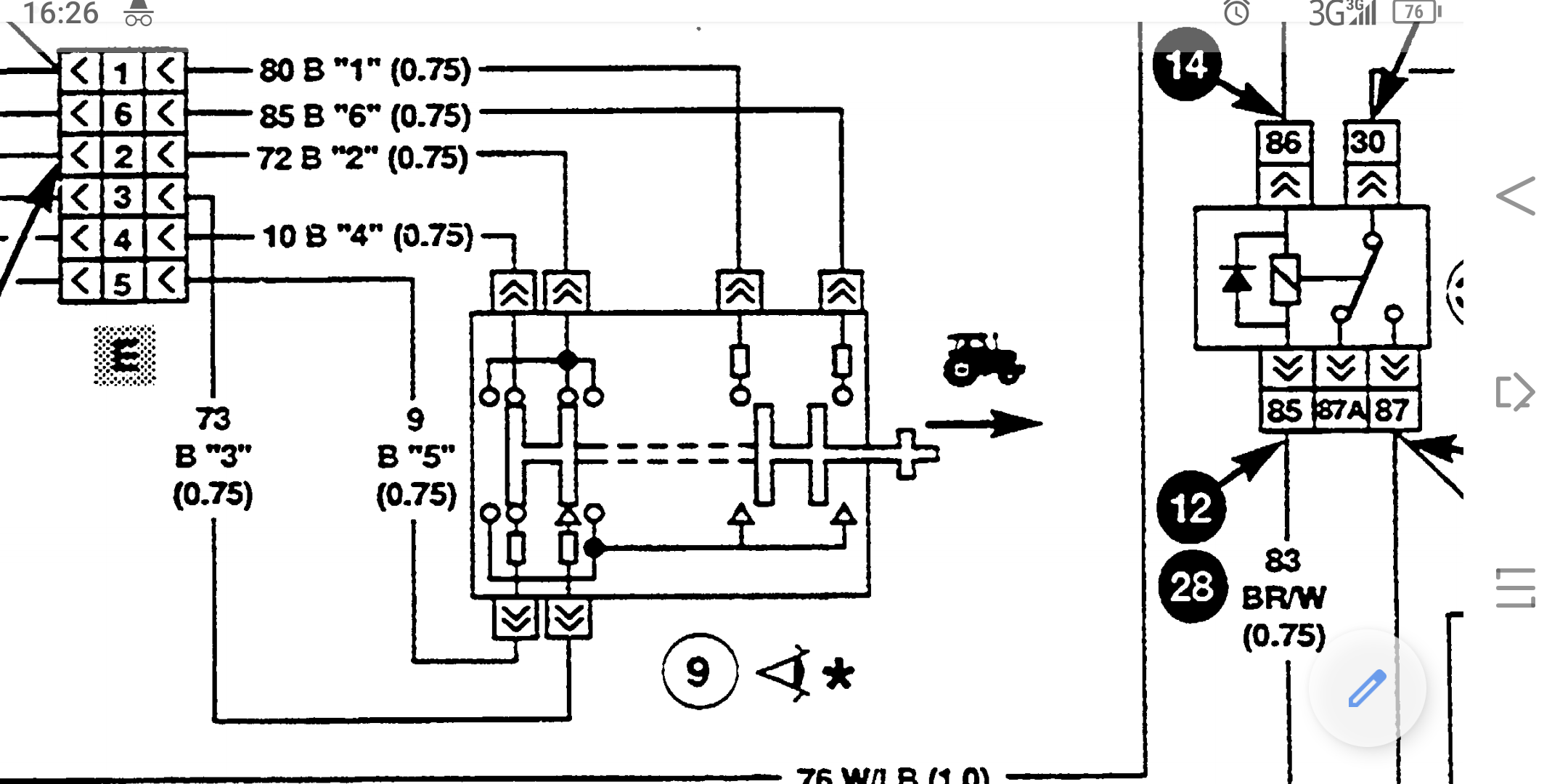

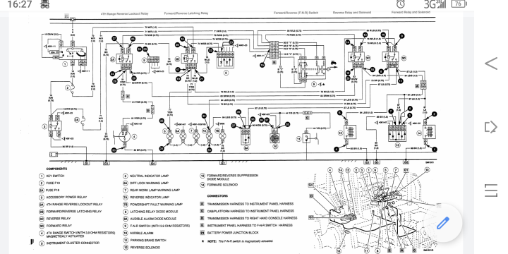

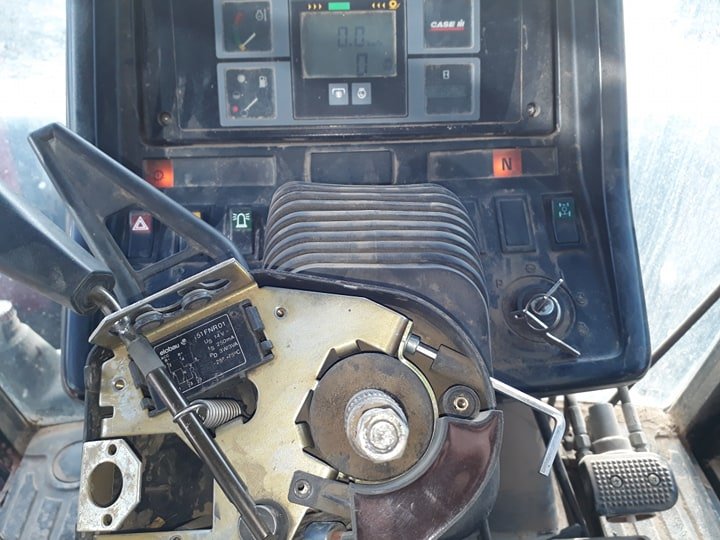

Witam, od jakiegoś czasu mam problem z rewersem. Na pozycji N jedzie w przód, na pozycji do przodu jedzie do przodu a na pozycji cofania jest na pozycji N.  Dziś skończyły się manewry i jedzie tyko do przodu na tych dwóch pozycjach. Piszczy czujnik od ręcznego. Mały magnesik jest w sprężynie  i jeden duży w kółku na kolumnie kierownicy, ten z kierownicy znalazłem luzem. Rozumiem że ten maly magnesik steruje  kierunkiem jazdy.  Pytanie brzmi jak sprawdzić  czy uszkodzony jest ten moduł  czy coś innego?
Proszę o pomoc zanim wydam 700zł.
Dzięki, sprawdziłem wg schematu, wszystko sprawne.   Usterka usunięta, okazało się że magnes na gałce od zmiany kierunku jazdy był za blisko tego modułu-przełącznika i nie rozłączał  jazdy do przodu. Winna była cała podstawa która się pogięła w ciągu 20 lat.
