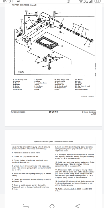

John deere 2256 problem z dzwignią hydrostatu
Witam mam problem z dzwignią hydrostatu w 2256 tzn jazda przód tył działa ale ciężko znaleźć luz, nie ma go w tym miejscu w którym powinien byc tylko trzeba lekko popychać dzwignie do przodu i do tyłu aż sie trafi troche to denerwujące bo jak nie ma luzu na hydrostacie to nie mozna wrzucić biegu, miał ktos taki przypadek ?? jak sie zostawi na luzie tam gdzie powinien byc to słychać jak hydrostat wyje i kombajn delikatnie prubuje podjeżdzać do przodu czy tam do tyłu. Jest tam jakaś regulacja tego ?? to jest na linkach czy elektrycznie? Myśle zapytam was zanim zepsuję cos bardziej

Ten włącznik przy dźwigni kierunku jazdy  współpracuje z włącznikiem przy dźwigni  hamulca postojowega i zaświeca kontrolkę .
Nie jestem pewien , ale możesz jeszcze zajrzeć do zaworu na pompie , tym  z którego jest wyprowadzoną dźwignia sterująca  . Z jego drugiej strony jest sprężyna ustalająca , może tam spróbuj .
Nie , jeśli dźwignia jest na luzie to kontrolka się nie zaświeci . Zaświeci się gdy będzie włączony postojowy i dźwignia nie będzie na luzie , czyli  będzie próba jazdy na hamulcu postojowym .
Razem z kontrolką  włącza się sygnał dźwiękowy .
Edytowane przez peugeot
Ta przekładnia przy gardzieli do której podpina się wałek od hedera,powinna mieć taki skok jałowy,prawo-lewo ? To znaczy jak pokręcam za pas ,to za chwilę się poruszy podajnik w gardzieli

U mnie też tak sie dzieje ,że lekko podjeżdża do przodu.Przecież biegi zmienia się na postoju. Więc ja lekko ruszam hydrostatem przód-tył ,i ładnie bieg wejdzie.
nie wiem podejrzewam że jest coś wyrobione w tym mechanizmie  przy pompie bo ten sam problem miał youtuber szlakiem rolnika w swoim 2054 oddał to gdzieś do regeneracji,a ja u siebie juz się przyzwyczaiłem i pod heder podjeżdżam z przygotowaną nogą na hamulcu ale na wiosne planuje to rozebrać
