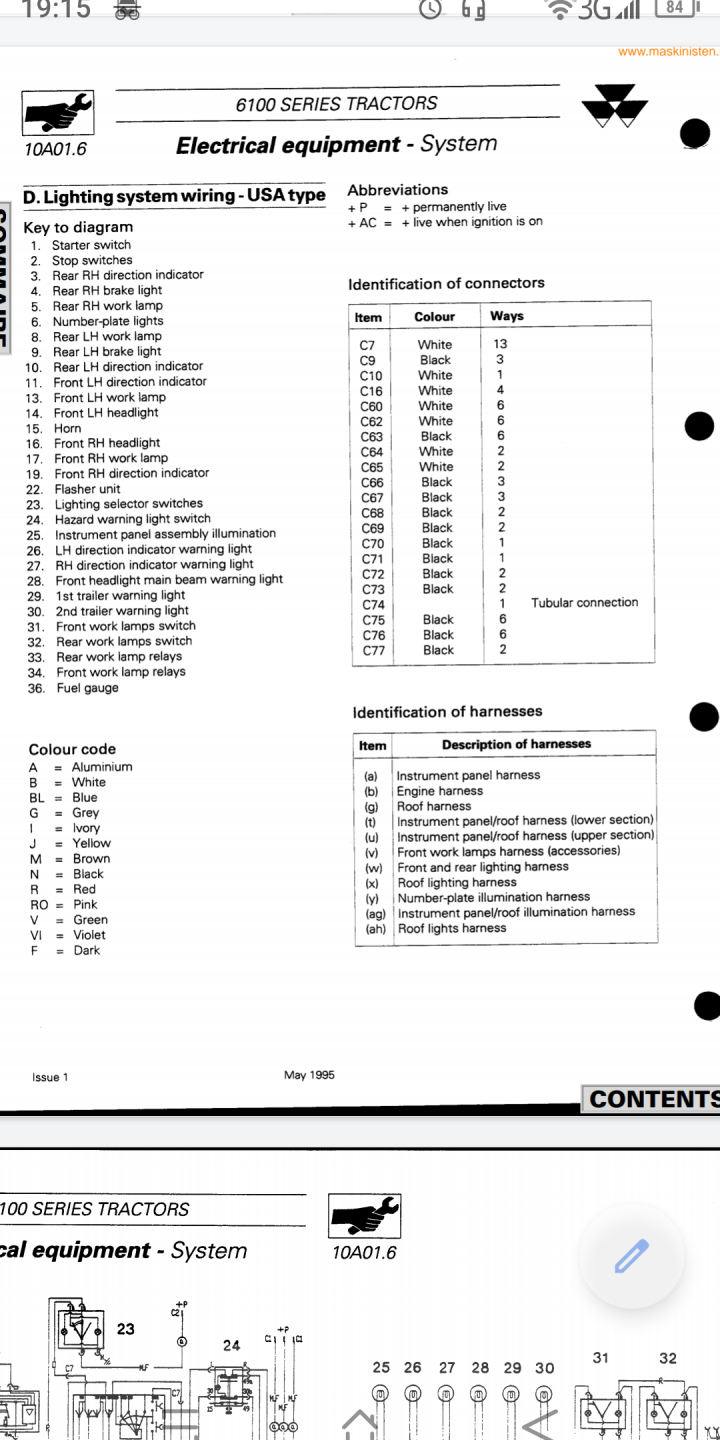

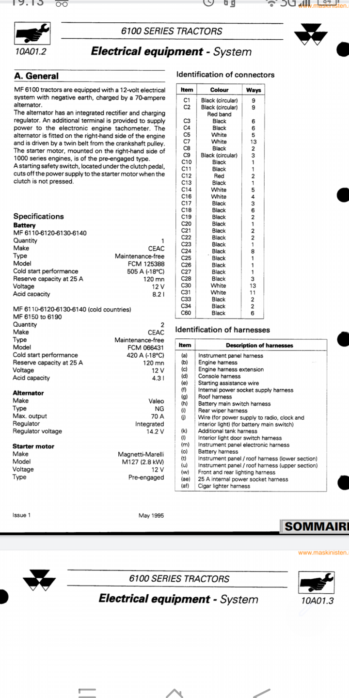

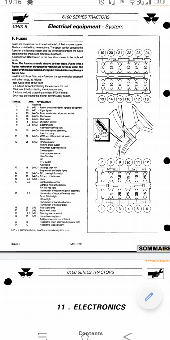

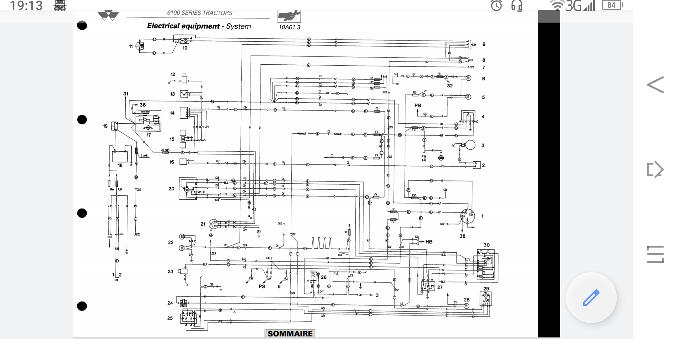

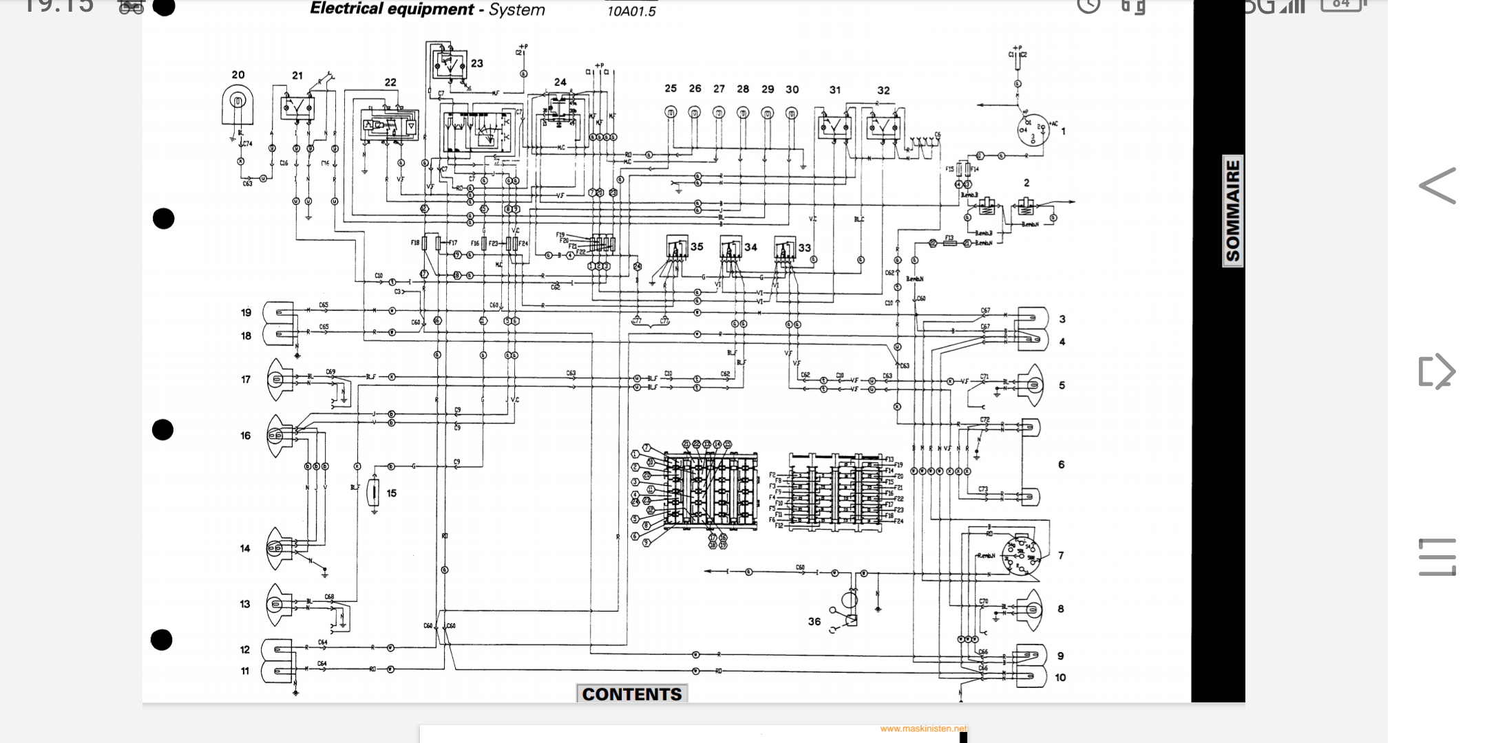

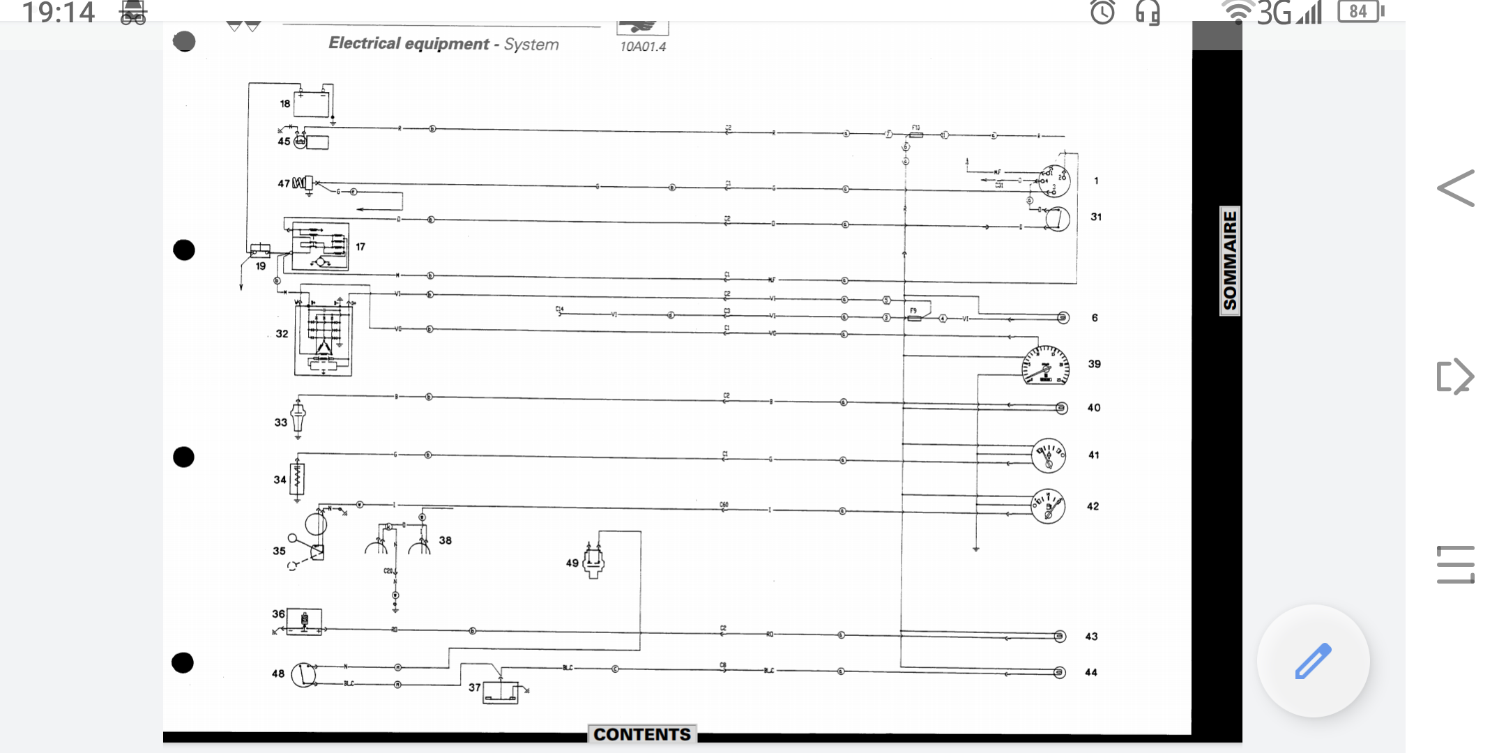

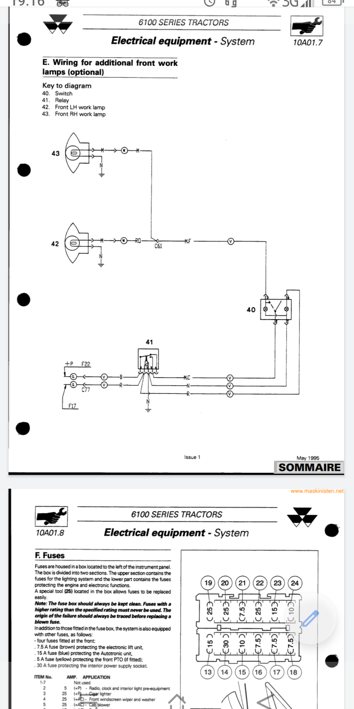

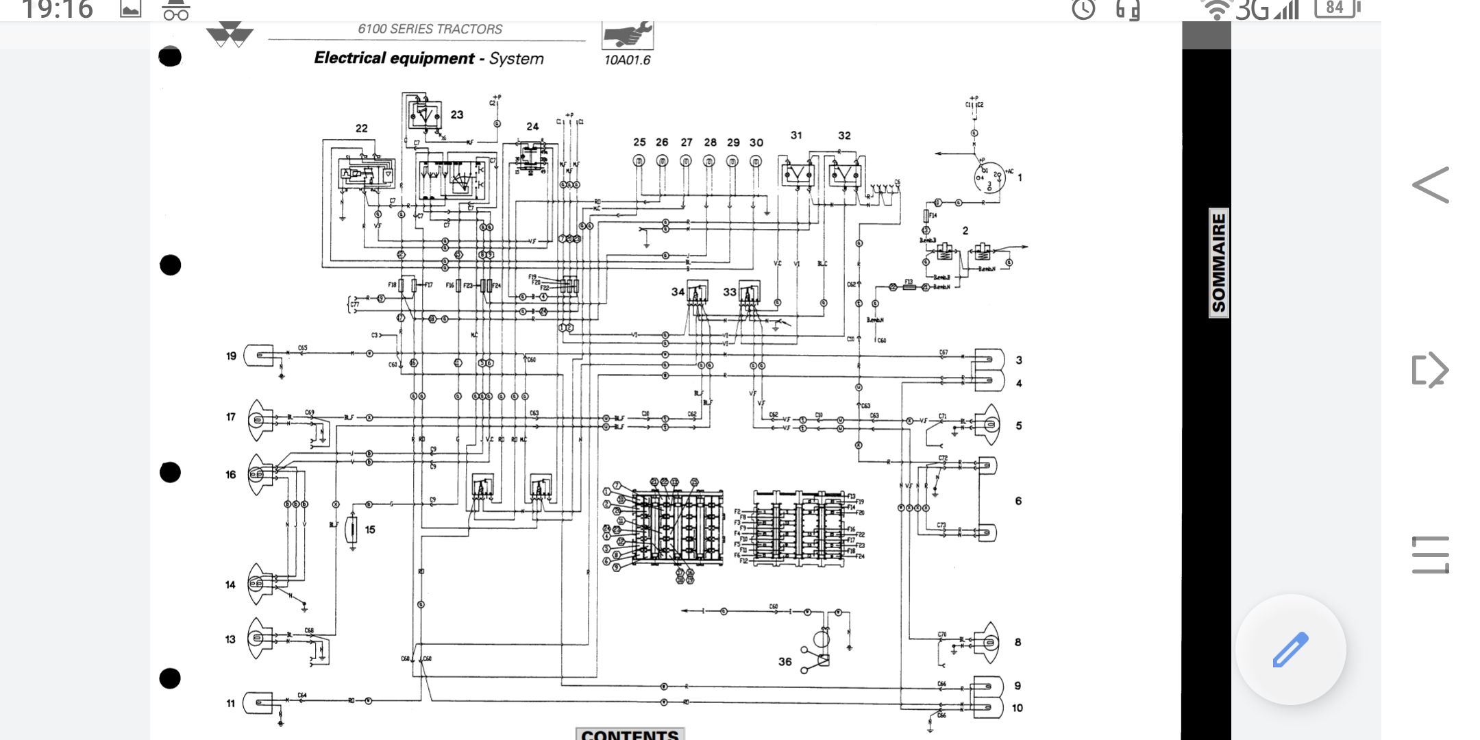

Witam,  potrzebuje schematów elektrycznych zasilania ciągnika (stacyjka,pulpit,rozpiske bezpiecznikow) akumulator ma 12,5v i do kilku bezpiecznikow dochodzi prąd ale nie wiem nawet od czego one a nic nie działa w kabinie włącznie z zapaleniem a bezpieczniki sprawne. Pulpit nie reaguje na przekrecenie stacyjka, i po przekreceniu na rozruch też nie ma prądu bo nawet  prąd nie spada na akumulatorze. Bezpieczniki na masce z przodu okej chyba że gdzieś jeszcze ukryte są.
