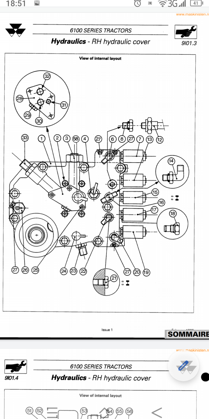

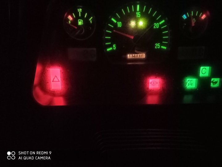

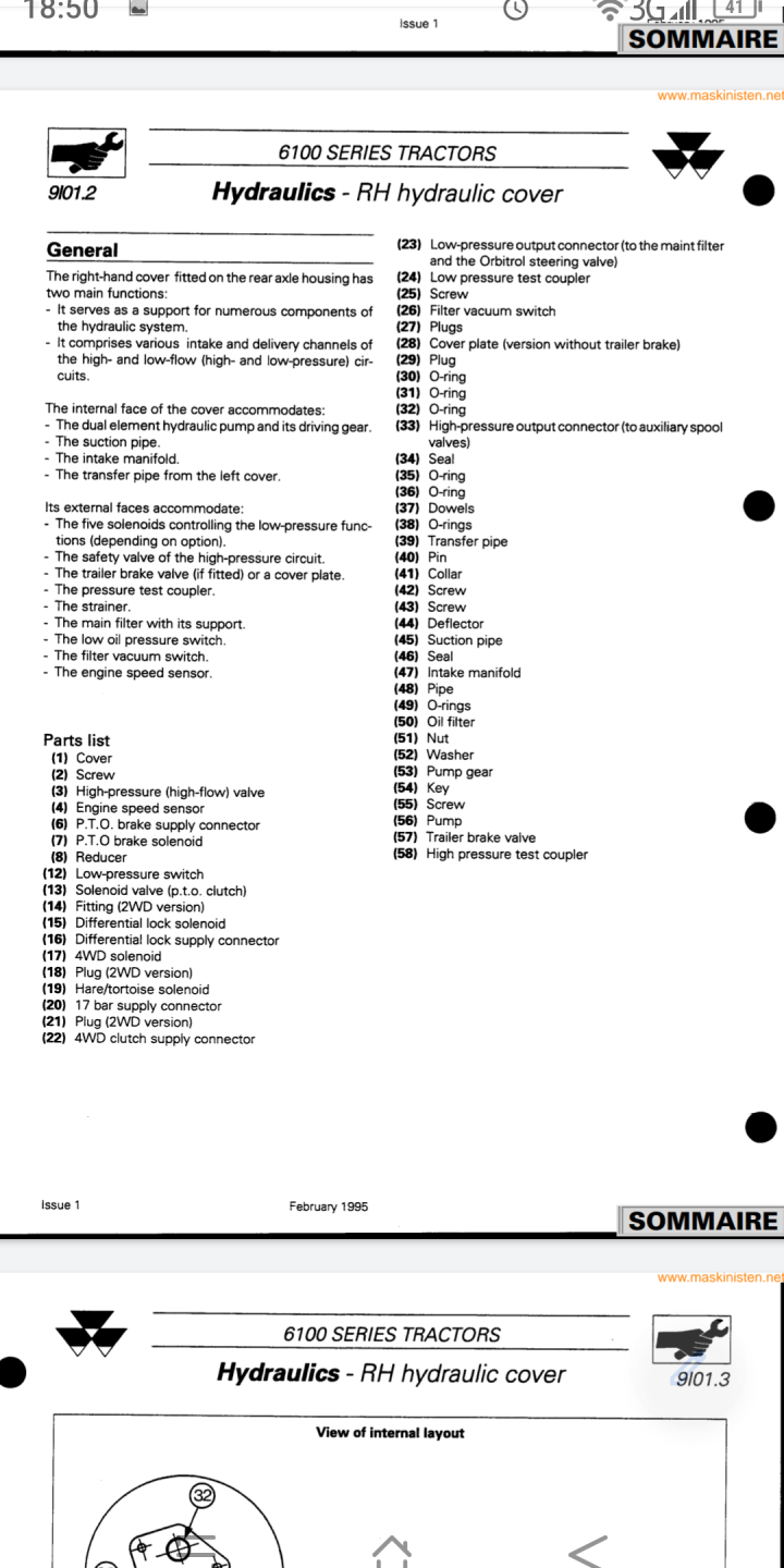

Witam mam problem z podnośnikiem mianowicie świeca się dwie diody jak na zdjęciu podnośnik nie reaguje ani na podnoszenie ani na opuszczanie od czego zacząć ciągnik MF 5455
