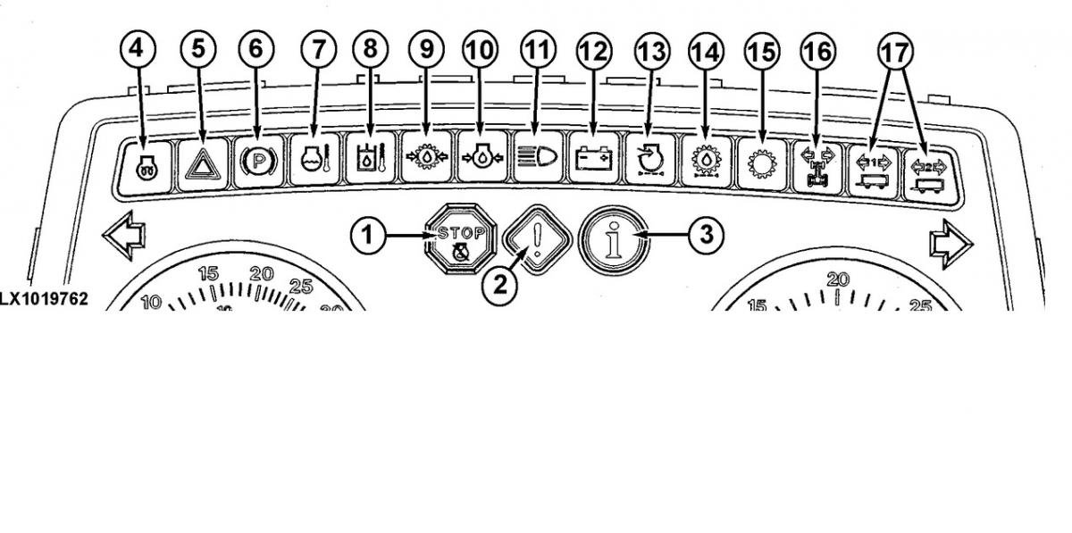

Witam !! Posiadam ciągnik marki John Deere 6310 ostatnio na desce zaczęła palić mi się kontrolka ,,i” w kółeczku na zielono po odpaleniu ciągnika cały czas miga czy wie ktoś co oznacza ta kontrolka i co może być przyczyną jej świecenia ?
