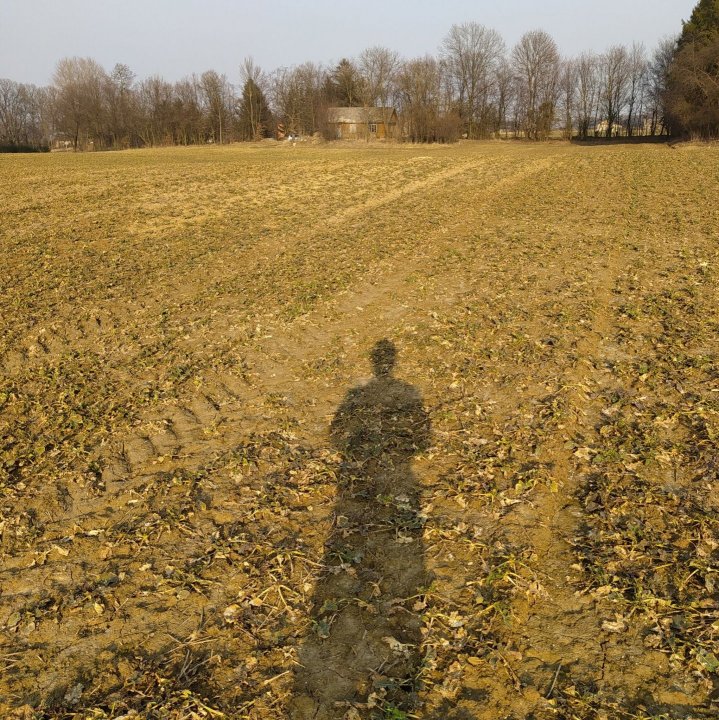

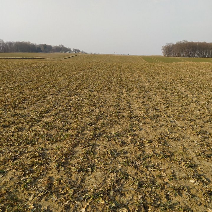

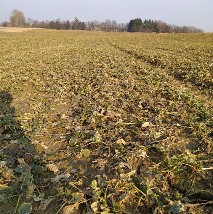

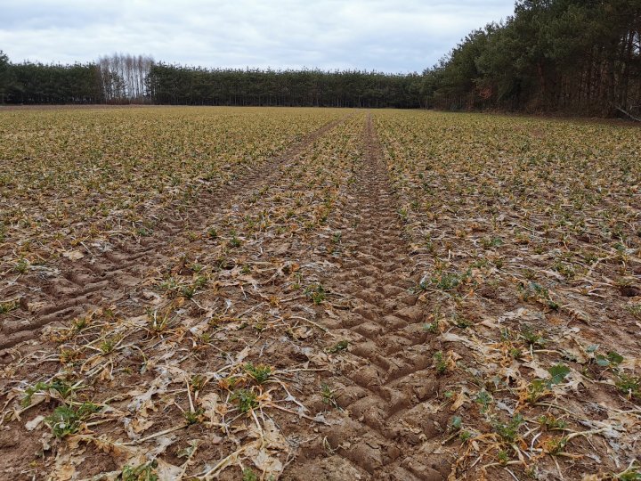

To co wczoraj pisałem ze słabo się rusza po -12-15 i silnym wietrze bez śniegu. Niby żyje bo sie zieleni ale długo się sie budzi. A dostał w sumie 600 kg/ha saletry. Wilgoć jest, pare dni ładnego ciepła tez było.
Grubo dostał to chwile sie musi pozbierać, jak wyrwiesz rośline i rozetniesz to jak wygląda?
Tak bardzo najezdżałeś na tych co stosują rsm , że rsm pali rzepak i plon jest niższy . A ty stosujesz granule i rzepak masz elegancki bez przypaleń , bo granula nie przypala . Zgadza się granula nie przypala , ale krytykując rsm i patrząc na tą fotkę , wypadało by się najpierw ugryż w język , bo tu masz praktycznie duże liście w 100% odrzucone .

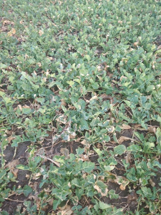

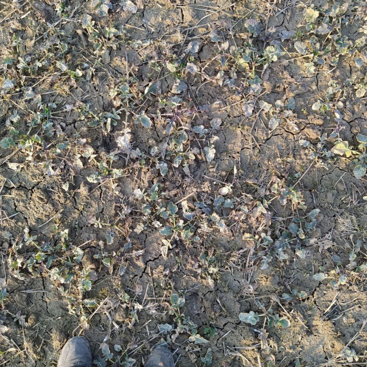

Łącznie dane 400kg/h saletry i 200kg/h polifoska 21. Największym problemem był obfity deszcz, który dzień po zasiewie spowodował nierówne wschody oraz sarny. Są miejsca lepsze i gorsze. Co sądzicie o rzepaku (odmiana chrobry)?
nie bierzesz pod uwagę wysmalającego wiatru i połamań pod mokrym śniegiem
Mysza ty      świadomie palisz ,kolega nie przypalił tylko nie miał śniegu tyle co ty ,co to za porównanie
@mysza u mnie to brak śniegu i -12-15  do tego silny wiatr do 40km/h i tak dwie noce i cały jeden dzień. Dla porównania zrobię jutro zdjecie rzepaku, kawałek od domu gdzie mróz i wiatr mu nie straszny był bo z 3 stron osłonięty drzewami i gorka. I bedzie widoczna roznica
Jak siałem druga dawke to było widać roznice, jutro podjade zobaczyć jak wyglada czy juz czas na regulacje.
I jeszcze jedno. Ja nie najezdzlalem na tych co stosują rsm, pokaz mi post w którym kogoś najeździłem?
dopytywalem tylko Ciebie o to co napisałeś, ze po rsm kest cudowny przyrost plonu. Tyle
