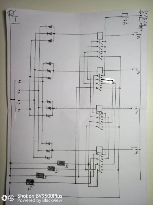

Case 5140 uszkodzony sterownik skrzyni

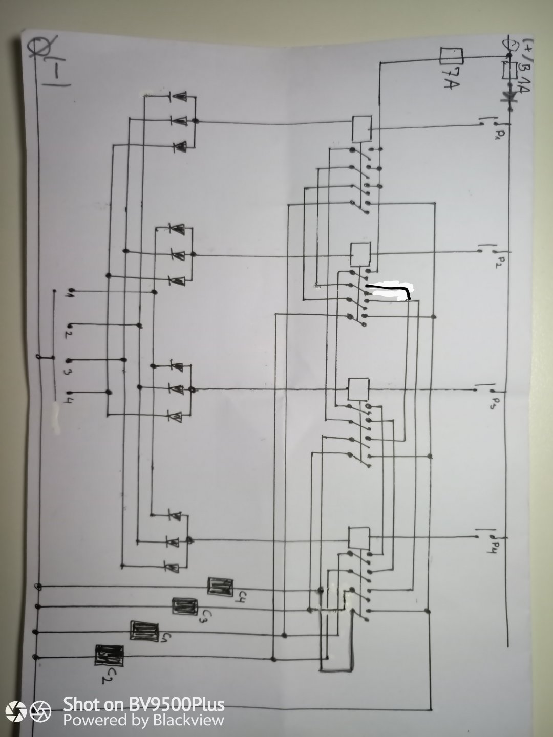

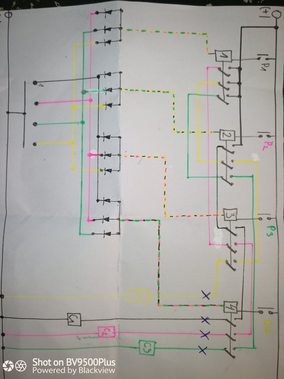

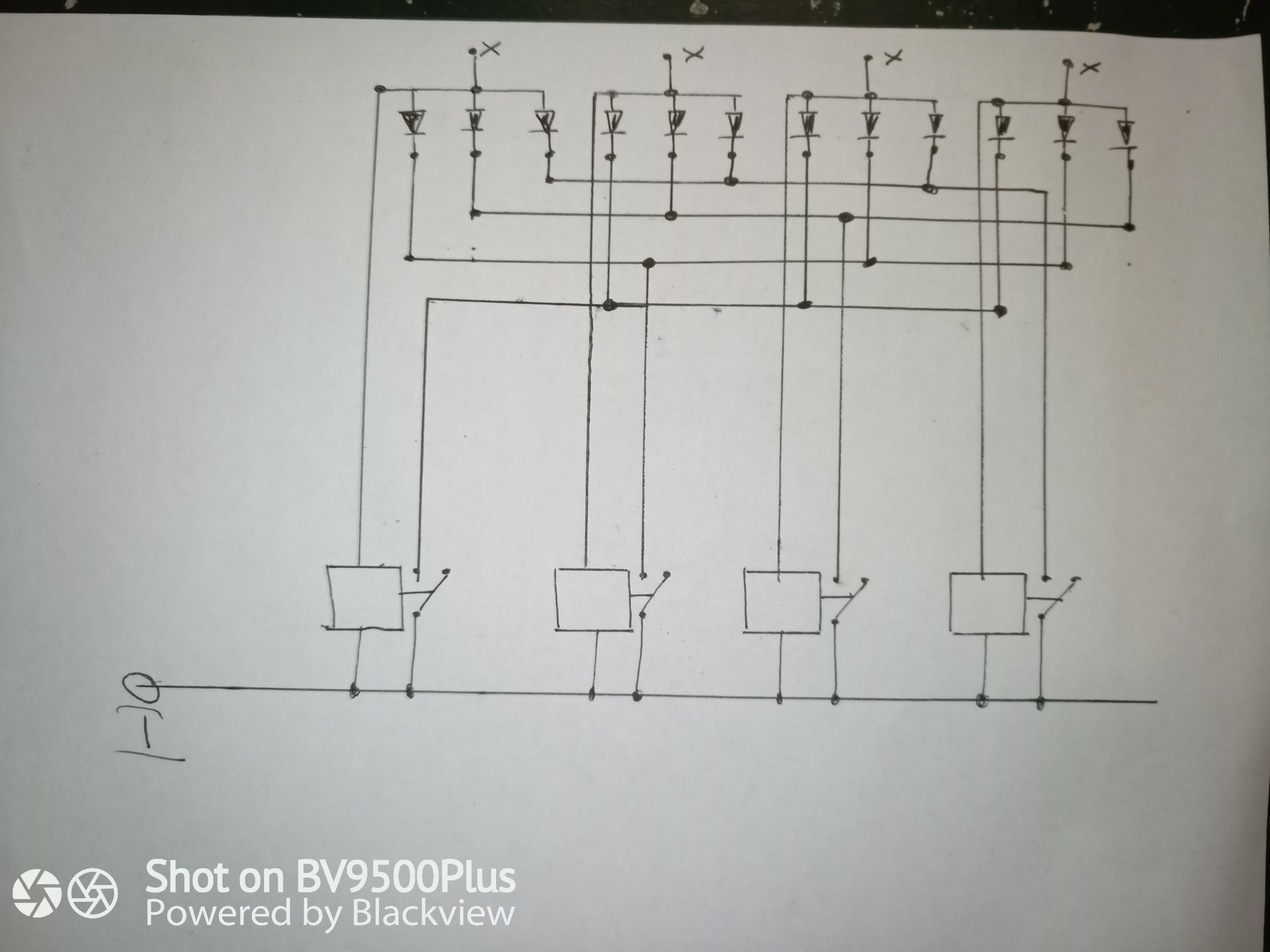

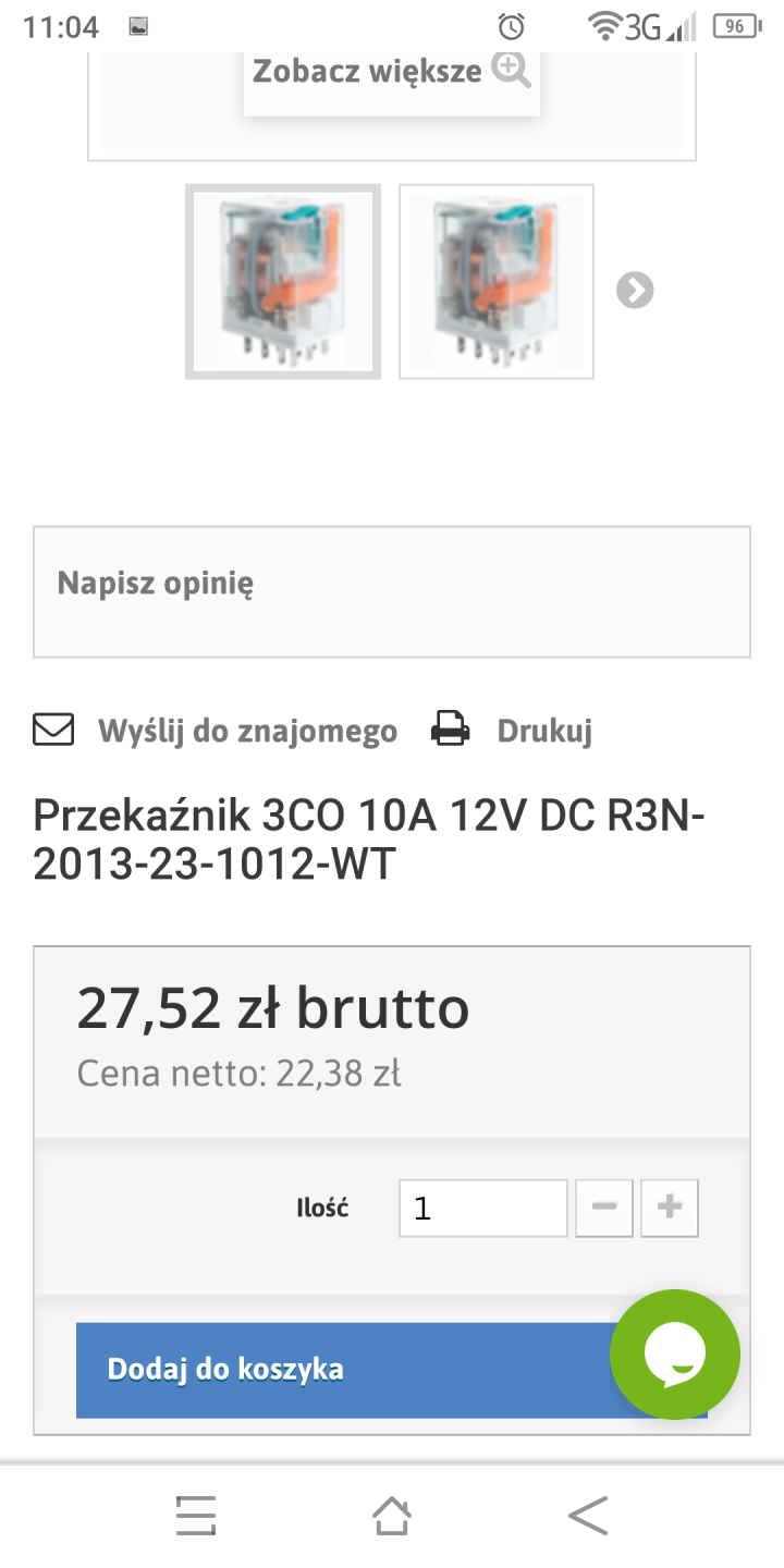

To część schematu której zadaniem jest nie dopuścić do jednoczesnego  pojawienia się zasilania na więcej niż jednym wyjściu zasilającym cewki elektrozaworów . Diody w tym układzie muszą wytrzymać prąd potrzebny do przepalenia bezpiecznika zabezpieczającego poprzedni układ .
Edytowane przez peugeot
Przejrzałem jeszcze raz ten schemat i gdyby zastosować przekaźniki poczwórne to obyłoby się bez tych dodatkowych 4 pojedynczych  przekaźników i 12  diod  .
