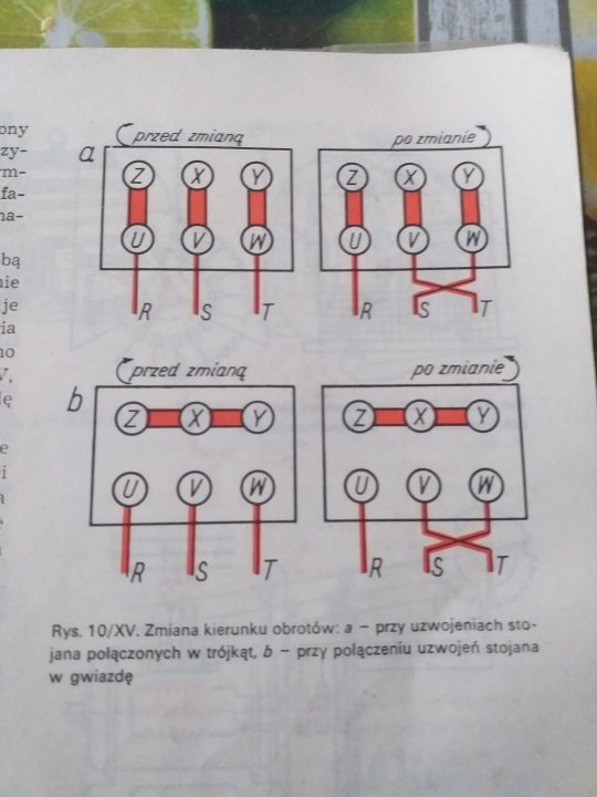

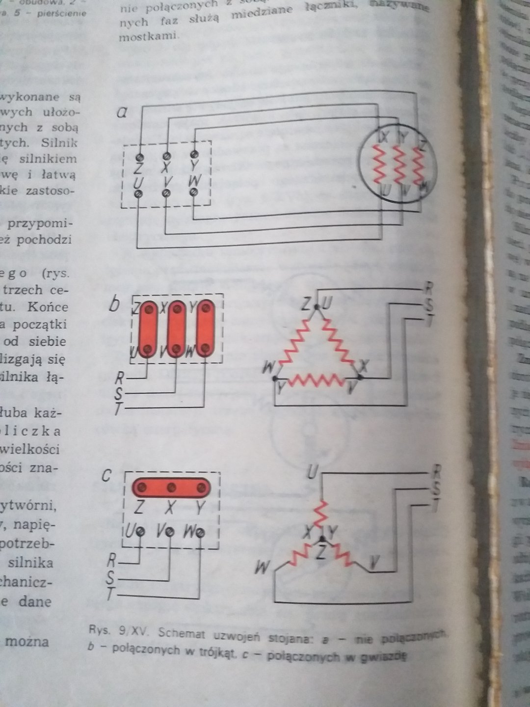

A to raczej dobrze jest w wyłączniku, bo by stale wyrzucał na 2 biegu.
4 minuty temu, daron64 napisał:
Tak w ogóle, to przełozypem kable tak jak były i na jeden i na dwa chodzi ok, ale tak stanąłem z matula, słuchamy i kurcze nie słychać zmiany w pracy silnika po przerzuceniu z włącznika na drugą pozycje
Może coś pomoże.
