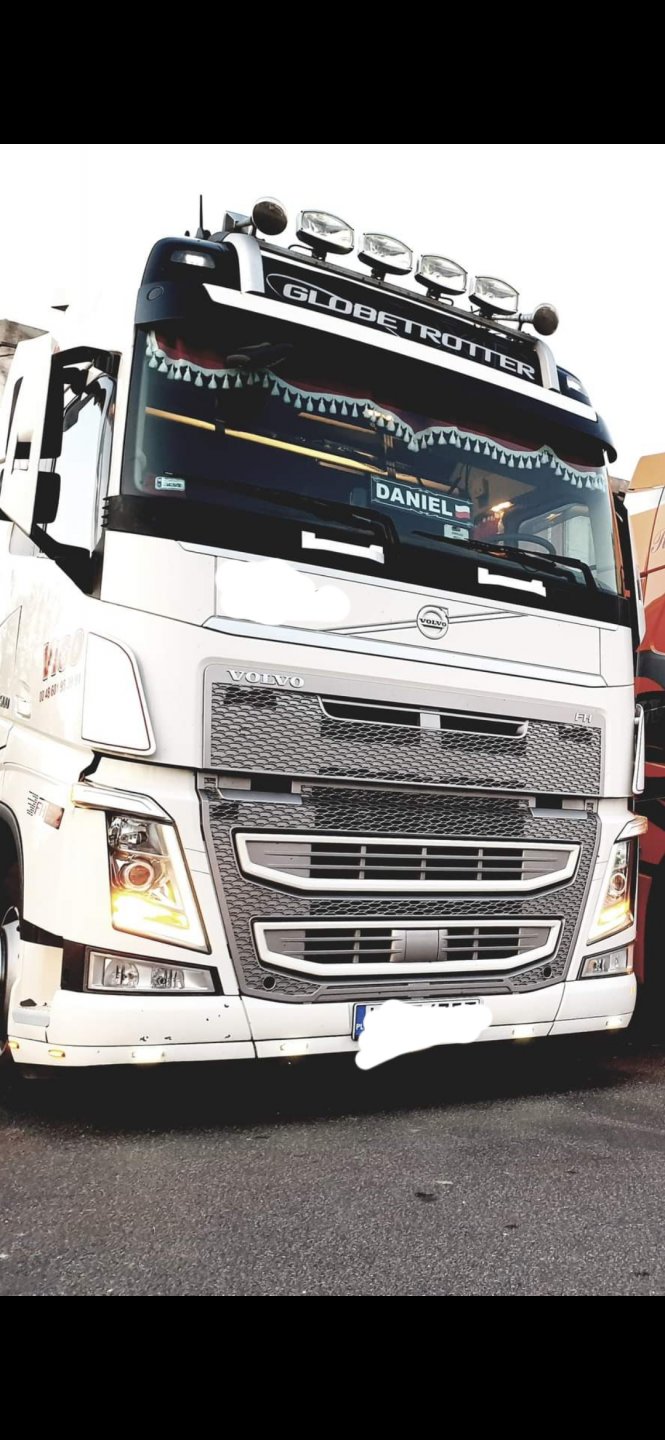

Ahh. Mnie wzięło na wspominki truckerki, pojeździłby :(
