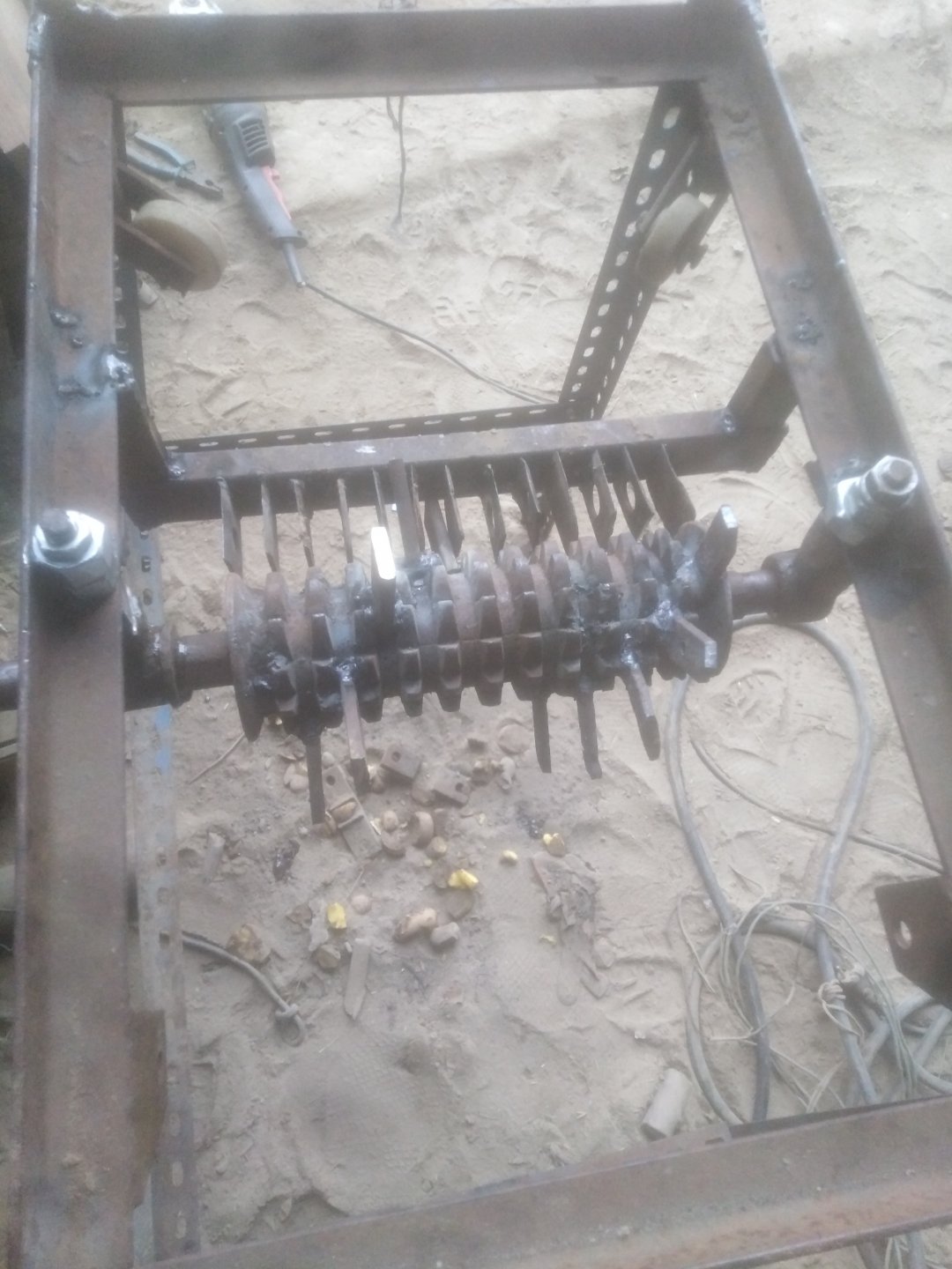

Siekaczka do ziemniaków
I oto w ten sposób powstaje moja masyzna do siekania ziemniaków dla bydła trochę pracy czasu elektrod i tarcz i gotowe  koniec z siekaniem 200kg ziemniaków dziennie  póki co jest to prototyp
Ten wałek do którego to przyspawales jest ze staliwa gdy pójdzie w ruch wszystko co przyspawane odpadnie.
Nic się nie pourywa tak jak piszecie proszę mi nie mylić tego walka od lody bo to nie jest to to jest wałek od rembaka i jest robiony na zamówienie bicia nie ma spokojnie
U nas świniom kiedyś się siekało marchew na starej maszynie do młócenia zboża. Tam była młocarnia jak w lubelance i w sumie tyle tam było. Ale pięknie melasę z marchwi robiło. Pyrki też by posiekało jak złoto.
Nie miałeś w okolicy gotowej maszyny jak Bartosz 10 ręczna lub elektryczna Jemioł H108/2 ? Prościej by było. Lub możliwe, że popularny bąk do mielenia zboża po założeniu ostrzy tzw. gwiazdy, by to samą robotę robił. Ale można i tak trudniejszą drogą :) ,silnik wolnoobrotowy, wolne obroty na przekładni pasowej, osłony i dopiero test ile przeleci całych ile posieka.
Miałem kiedyś rozdrabniacz do okopowych zrobiony na wzór Bąka. Do rozdrabniania zamontowane były ostrza (gwiazdy od Bąka). Buraki, ziemniaki przerabiał na wiórki. Urządzenie proste w budowie i trwałe.
Miałem kiedyś Bartosza ale to według mnie się nie sprawdalo bo drobne ziemniaki przelatywaly w całości  a tutaj no zobaczymy napewno się z wami podzielę co i jak a może macie jakieś sugestie co i jak zrobić
No ja w Bartoszu 10 wyciąłem nową trójkątną blachę od strony siekania by na styk ostrza mijały się z tą blachą, bo jak mówisz coś drobne przelatywało. I teraz nie jest źle. Ale przy tej ilości to silnik 380V potrzebny, bo zajechać można się kręcić ręcznie.
