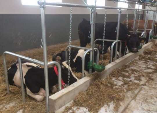

Witam,
mam 5 sporych byków ok 500-600 kg a zawsze miałem 2 takie ale przestawiłem się z oddawania mleka na dawanie je bydłu. I mam taki problem, mam oborę stanowiskową i mimo że są uwiązane to cały czas się bodą i stanowiska które je rozdzielają wyłamuję więc jeszcze łatwiej i czy ktoś ma pomysł jak je uwiązać/ zabezpieczyć aby się nie bodły. Zdjęcie podglądowe jak wygląda obora
Pozdrawiam
Przy takim systemie wiązania jak na powyższym zdjęciu nie powinno być problemu bo sztuka ma ograniczoną możliwość cofnięcia się, w przeciwieństwie do tradycyjnych wiązań w dolnym punkcie koryta czy posadzki. tutaj ewentualnie można by spróbować zamontować rurę karkową aby sztuki nie mogły zbyt wysoko podnieść głowy, takie ograniczenie ruchu.
One stoją w stanowisku i się bodą cały czas łby mają nad poidłem i obejmy u obu mam od zewnętrznej żeby ciut dalej miały
1 godzinę temu, pafnucy napisał:
agrafka zamiast obroży.
Nie pomaga nawet odwróciłem od zewnętrznej żeby miał dalej
23 minuty temu, robi57362 napisał:
a co ci przeszkadza że sie bodą? jakbyś ty całe życie stał w jednym miejscu też byś szukał zabawy . a że wygrodzenia niszcza to sygnal że sa za słabe
A to że wszystko w oborze trzeszczy, cały czas im trzeba ścielić bo zsuwają słomę do kanału. Mają 15 lat i od dołu rdza dlatego łatwiej wyrwać.
