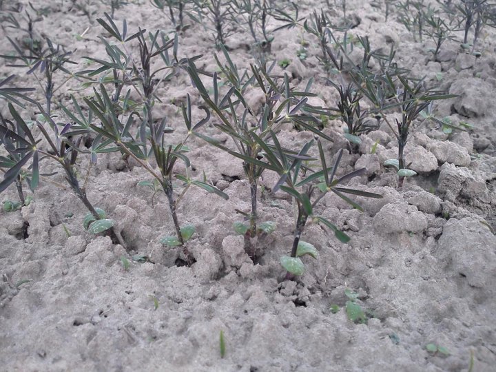

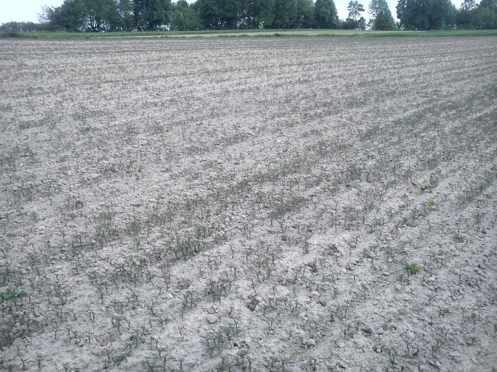

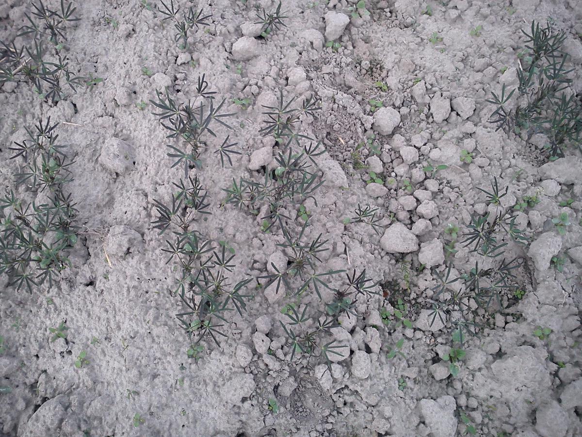

Witam Kolegów
Mam pytań kilka, powiem tak łubin wąskolistny zasiałem pierwszy raz, na powierzchni 4ha(pięć kawałków), całość nasienia zaprawiłem vitavaxem a dodatkowo do części dałem nitraginę-3 kawałki ilość wysiewu 150kg/ha, na pozostałych dwóch wysiew w ilości 200kg/ha, jako nawóz poszło po 3kg polifoski 6. Na dwóch kawałkach został opryskany doglebowo afalonem a na trzech nie, ten opryskany wygląda nie za ciekawie, wychodzi z ziemi i ma popalone liście wygląda on tak roślinka w środku.
Ten który jeszcze nie został pryskany planuję opryskać we wtorek Fusilade, ale nie wiem czy już można bo piszą że jak ma 2-3 liście, chyba już będzie się nadawał, później chcę dać mu odżywkę z Mg i B, i pytanie czy można to połączyć czy dopiero na następny dzień odżywić??
Później będę chciał pryskać od antraktozy ale nie wiem jaką wysokość musi mieć łubin ?
Dziękuję z góry za pomoc ;)
,,jako nawóz poszło po 3kg polifoski 6,, nie przesadzaj z nawozem bo się łubin położy :) wysokość łubinu niema nic wspólnego z antrakozą masz internet zobacz jak wyglądają objawy i obserwuj pole

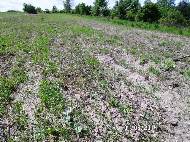

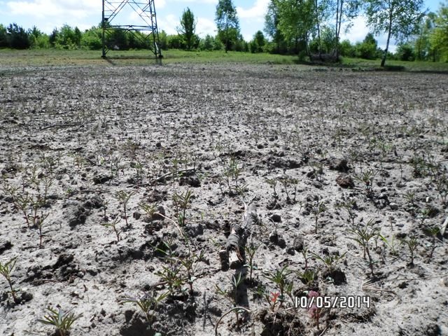

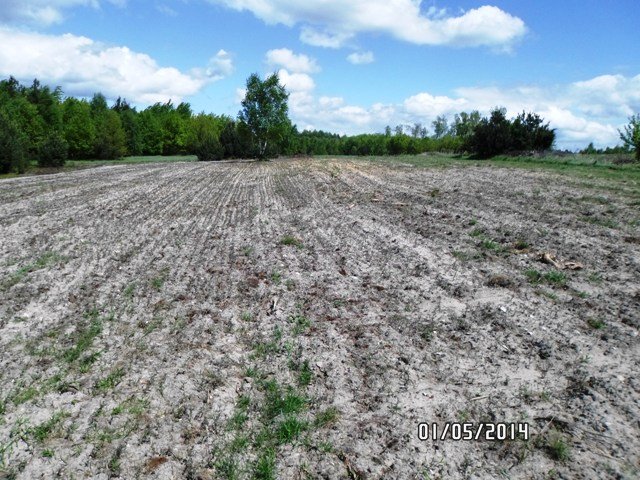

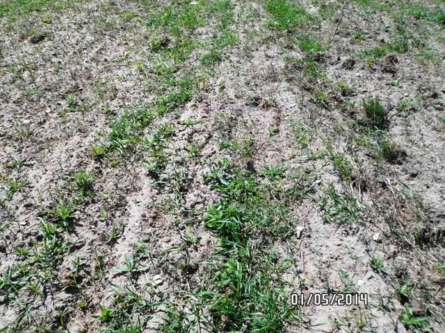

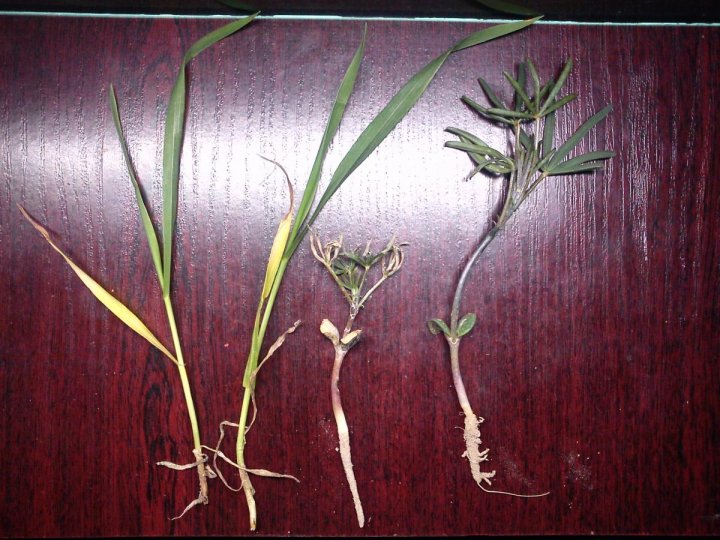

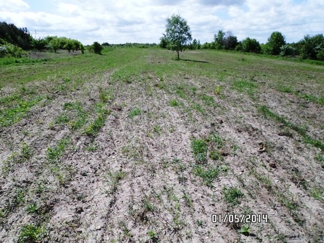

Witam!
W tym roku zacząłem uprawiać łubin po raz pierwszy. 11 maja byłem zobaczyć jak się miewa uprawa. Na jednej działce nie wygląda to za dobrze. Poniżej załączam zdjęcia (nie kierujcie się datą na zdjęciu). Mam pytanie do doświadczonych kolegów odnośnie tego jak mogę wyprowadzić uprawę na "prostą" i jakie środki ochrony roślin polecacie w takiej sytuacji? Będę wdzięczny za każdą konstruktywną odpowiedz.
Pozdrawiam,
Michał
