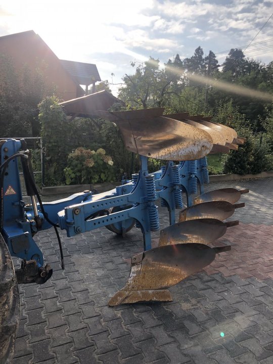

Stoję przed zakupem płuca obrotowego do 15000 tyś zł.
Dodam że będzie to mój pierwszy pług obrotowy. Do tej pory użytkowałem pług Grudziądz 4-skibowy zagonowy oraz 6-skibowy pług półzawieszany Bekas.
Plug będzie pracował z ciągnikiem MF 6190 130KM.
Z tego co trochę poszperalem to chyba najlepszym rozwiązaniem byłby pług 4x50.
Chciałbym jednak żebyście podzielili się swoimi opiniami. Jakie zabezpieczenia, jakie odkladnice itd.
Ziemie jakie użytkuje to 3 klasa w przeważającej części(glina) oraz 5 piach. Powierzchnia do orki to około 20ha. Teren pagórkowaty i czasami górzysty. Uprawy to głównie zboża i kukurydza.
Liczę na waszą pomoc, również podpowiedzi jak dobrze ocenić stan techniczny pługa, oś obrotu itd.
4x50 to moim zdaniem za bogato na gorki gliny itp jak chcesz mieć zapas mocy to moim zdaniem 4x40 to max ale każdy ma inne wymagania mi 3x45 dla 114KM jest czasem mało bo wolę szybciej jechać i ładniej odkładać niż tylko przewrócić ale 6-tka może inaczej chodzi niż moja 4-ka. Ja preferuję 9km/h i w górę więc wiem jak wygladało wolniej orane a jak teraz
Liczy się każda opinia więc i ta wezmę pod uwagę.
Bekas bral  190cm i prędkość około 8-9km/h
Nie wiem jakie jest przełożenie ciężkości orki Bekas do obrotowego
Ten nowszy fajniejszy zastanawia mnie ta kość w siłowniku jak nawali czy to się z siłownikiem nie zmienia bo 3tyś bite bedzie poza tym pierwsza odkładnia już do wymiany na pierwszy rzut oka nie wiadomo jak inne elementy jedynie ciekawe te koło że po miedzy nie idzie ale czy to oryginalnie i czy działa czy jakis wymysł nie konkecznie dobry

Ja mam do johnego  6620 podpięte kv LD 85 4ki i powiem wam ze jak są ustawione na 50 to ciągnik  ma ciezko na glinie na innych bez problemu . Ogólnie jestem zadowolony użytkuje 2 rok

Wiesz co do tej pory nic nie wymieniałem procz dłut  13 zl netto a i odkladniczki przedluzkow  50 zl odkładnia duza koszt około 300 zl . Kupiłem ze wszystkimi elementami nowymi . Regulacja szerokości tez dobra sprawa jakby jakies ziemie były cięższe jeśli chcesz  to mogę Ci podać numer do sklepu  i o wszystkie ceny  dopytasz
