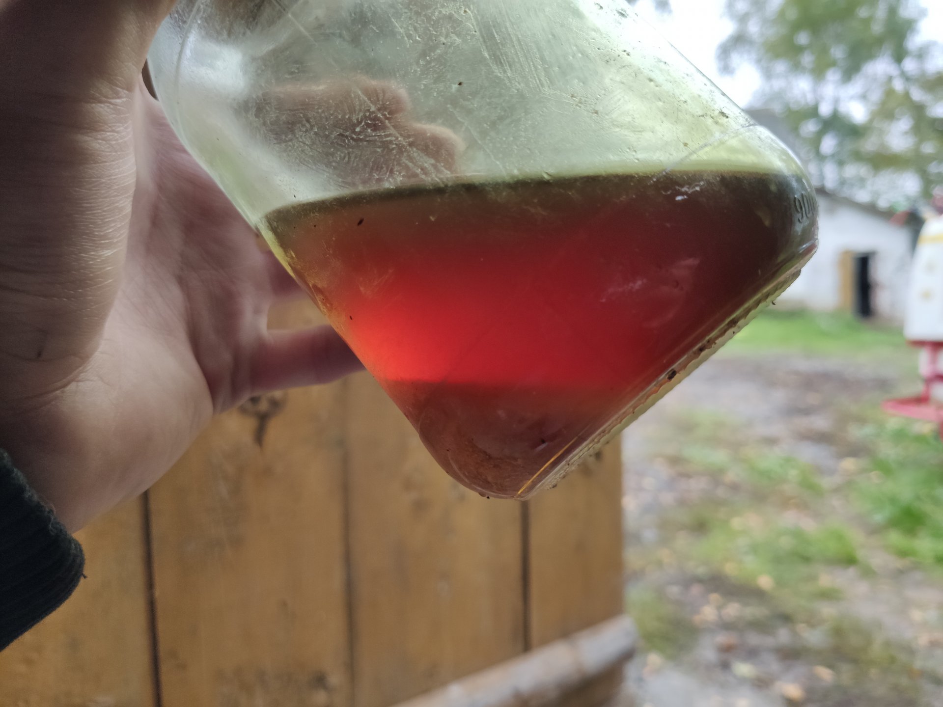

W pośpiechu dolałem od poziomu MINIMUM do około 3/4 stanu DOT4. Nie miałem zielonego pojęcia o istnieniu czegoś takiego jak LHM, który zapewne był tam wlany , a teraz mądry po szkodzie czytam że mogę narobić sobie tym dużych problemów (obydwa - ten w zbiorniczku ciągnika i butelce z której dolałem wydawały się być zielone więc nic nie podejrzewałem).
Po dolaniu ciągnik przepracował w sumie z 15min. Czy taka dolana ilość DOT4 zaszkodzi? Czy od razu spuścić wszystko i zalać nowym LHM?

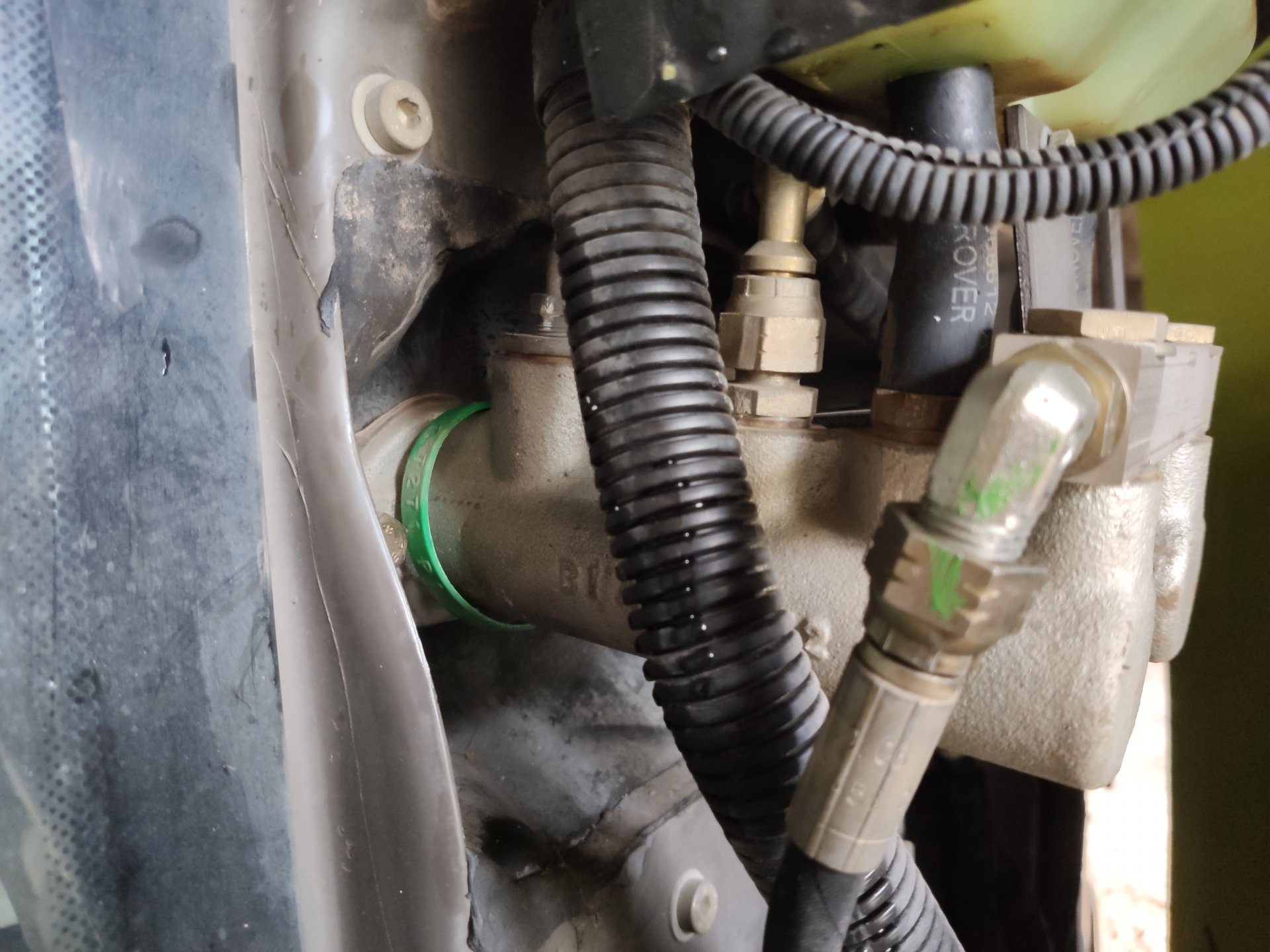

Tak zrobię, teraz pytanie: jak dobrze odpowietrzyć układ?
Gdzie szukać jakiejś śruby do odpowietrzenia/najdalej oddalonego miejsca od pompy? W instrukcji serwisowej napisali krótko że hamulcami ma się zająć autoryzowany serwis i koniec kropka :/

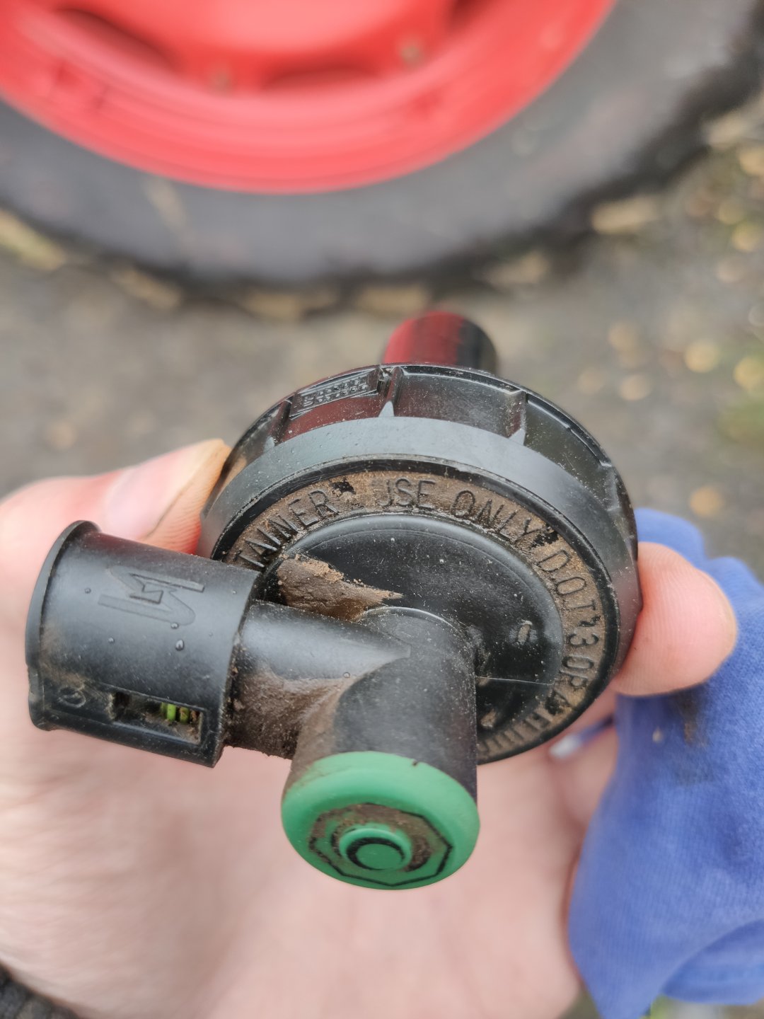

Jednak na moim korku od zbiorniczka zauważyłem teraz pod brudem napis ONLY DOT3 OR 4.
Kogo się słuchać i jak to jest możliwe że producent podaje dwie sprzeczne informacje? :/

Żeby zakończyć temat, dzwoniłem do serwisu Claasa i jednoznacznej odpowiedzi tam też nie dostałem. Zauważyłem że część tego co miałem po dolaniu DOT4 w zbiorniczku się zważyła, co by wskazywało na to że był wcześniej zalany LHM.
 Ostatecznie zostawiłem zalany LHM, mam nadzieję że będzie dobrze.
