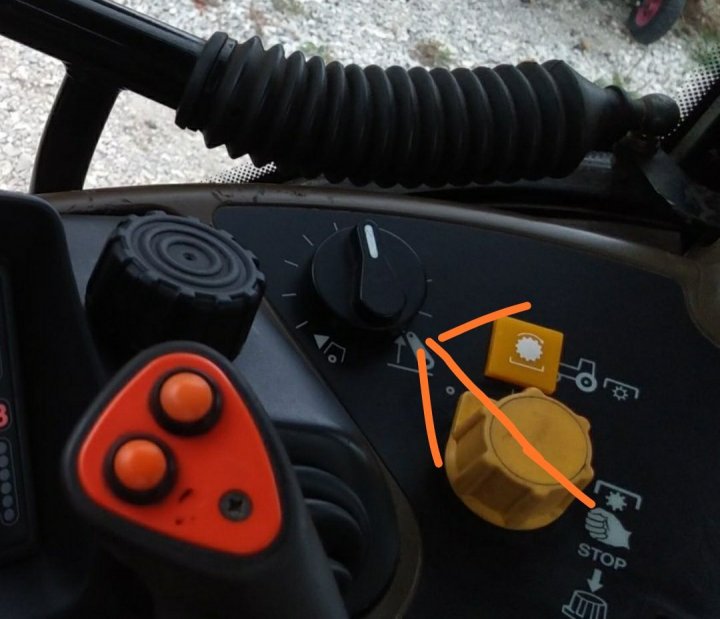

To pokrętło nie reaguje. Sprawdzałem.  Pod kabiną znajduje się kostka do której dochodzi wąż od przedniego tuza. I odchodzą od tej kostki 2 przewody . Problem w tym że są urwane a nie mogę znaleźć drugiej części gdzie pasowały by te kable. Może czegoś brakować? A może wiecie gdzie je podłączyć?
Te kable połączone są z potencjometrem który znajduje się w przednim tuzie w osłonie ramion działa to tak zadajesz na tym pokrętle (potencjometrze) max wysokość w kabinie  drugi potencjometr na tuzie z przodu daje sygnał po przekroczeniu ustawionych wartości  do zaworu odcinającego dopływ oleju który znajduje się pod kabina. Wiązka od przedniego tuza  wychodzi koło napinacz paska alternatora idzie po bloku silnika na wysokości kabiny nad rozrusznikiem odchodzą dwa kable do zaworu odcinającego dopływ oleju najłatwiejszy dostęp do sprawdzenia przez otwór w podłodze kabiny. Mechanicy podczas rozpolawiania zapewne przecięli 2 kable od zaworu odcinajacego bo nie moli sięgnąć wtyczki przynajmniej tak u mnie było ale miałem to szczęście że robiłem coś i dopasowałem te 2 kable  po długościach do wiązk z której były odcięte ii zaczęło dzialac. Pozdrawiam
Sprawdziłem i rzeczywiście kostka na bloku zaraz za kabiną też rozłączona jest. A pod kabiną od tego zaworu odchodzą dwa przewody i są odcięte razem z końcówkami . I problem mam taki że nie wiem gdzie szukać tych przewodów żeby je połączyć. Może pamiętasz do jakiej wiązki dochodziły mniej więcej.  Ja szukam i nie mogę tego znaleźć .
Nie szukaj żadnej wolnej kostki bo te kable wychodzą bezpośrednio z wiązki więc musisz znaleźdz ta wiązkę wychodząca od przedniego tuza iść po niej i na wysokości rozrusznika pruć peszel żeby znaleźć w nim odcięte 2 kable innej opcji nie widze
