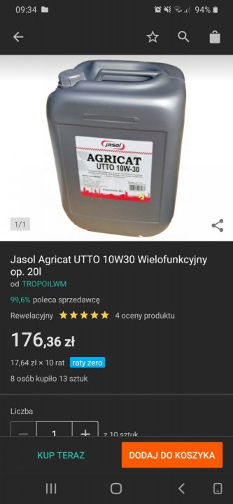

Witam bardzo proszę o pomoc. Otóż kupilismy traktor lamborghini 774-80 rozebralismy półosie z tylu problem polega na tym że po złożeniu podczas ostrego hamowania słychać straszny zgrzyt w tylnym moście.  Tarcze hamulcowe nowe z tylu, nowe oringi do tloczkow oraz nowy olej zalany pod okienko 10W30. Wszysktie podkaldki byly. Dodam że prawa pół oś z tylu bardzo ciezko się krecila trzabylo breszką krecic A lewa w rękach. Wcześniej było to już rozbierane przez kogoś innego bo znaki byly na pół osiach.  Dziękuję za pomoc pozdrawiam
Wszystko zostało złożone poprawnie według książki, wszystkie podkładki dystanse itd są dodam że na pusto koła stają na smyka A pod obciążeniem coś zgrzyt okropnie. Możliwe że to przez olej ? Zalany jest 10w30 taki średniej półki
możliwe że przez olej. ale tarcze nowe hamulcowe czy stare były poprostu dobre? bo mogą być przypalone tarcze i będzie taki odgłos, sam to przechodziłem w moim Lampo. Tarcze dobre ale przez zły olej jakoś się przypalą i potem tak zgrzytają, myślałem że okładzin już nie ma na nich.
my jedną mymieniliśmy na nową, a jak się okazało że jest dobra to drugiej nie ruszaliśmy. olej u mnie to 10w40 fuschs i wymiana pomogła. kiedyś chyba ktoś lał agrola albo coś takiego gęstego.
nie ma możliwości abyście złożyli dobrze jak trzeba było na siłę kręcić tam wszystko ma się złożyć i skręcić praktycznie palcami codo zgrzytania to musisz dobrze posłuchać gdzie trzeszczy bo może to być przedni napęd co do oleju to kupiłeś chyba najgorszy olej jaki jest dostępny na rynku
Nie chodzi że "na siłę" tylko trzeba torche się przyłożyć niż do lewej strony. Ale po rozłączeniu praweg koła ( to co ciężej się kręci ) odgłos dalej pozostaje taki sam
Rozłączeniu czyli hamowal tylko przód i lewe koło
