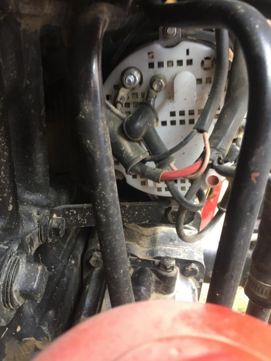

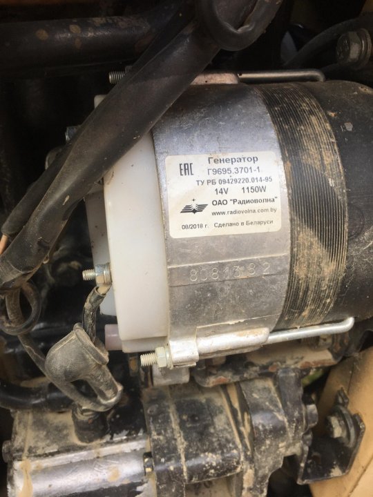

Zdjęcia alternatora:
Teraz mam kolejny problem. Ładowanie mam na alternatorze jak i na akumulatorach 14V nawet pod pełnym obciążeniem (mierzone multimetrem), ale czerwona lampka miga na zegarze od ładowania, przejmować się tym?
u mnie tez tak sie dzieje od kąt wymieniłem ten orginalny alternator na jakiś od samochodu na wolnych obrotach miga tak co 5 sekund a jak dostanie obrotów to już nie
