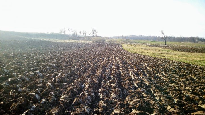

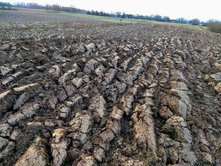

Mi 8145 bez turbo w 4skibowym kvernelandzie zagonowym na resorze pali gdzieś 18-20l/ha, który to hektar orze 1h50m -2h10m z poprzeczniakami. Mowa o orce zimowej na te >25cm. Czasem była razowa robiona bez żadnej uprawy przed orka.
Tak w ogóle kupiłeś już z turbo, czy dokladales?
A ziemia taka o (wszystko z jednego 10hektarowego kawałka). W ogóle jednego roku orałem na 3skiby a drugiego na 4 - praktycznie taki sam czas wychodził i spalanie ciut mniejsze w 3skibach, ale nie duzo. Zobaczę jak wyjdzie mi w tym roku siewna orka, ale jak spalanie i czas będzie takie samo, to nienwiem czy mu nie odejmę tej jednej skiby.
Jakim biegiem orzesz? Orka że zdjęcia to  głównie 3/I, 1/II. Tam gdzie najlżejsza ziemią to 4/II, ale to już za dużo dla ciagnika. Niby idzie bez problemu, ale czarny dym. Na 3 skiby w zasadzie wszędzie spokojnie 1/II szedł.

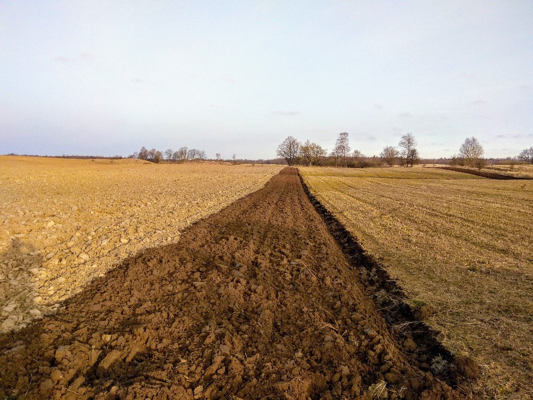

Od 3 do 5 klasy ziemi, oznaczenie 8045 zetora ale silnik chyba jest od 10145
Przed chwilą, Sean napisał:
Gdzie 2- ką szosową, nierealne na normalną orkę.
Orka na okolo 15 cm, pług unia grudziądz 4 skibowy
A to dobra podorywka nie normalna orka, normalna orka to w glinie na 3 polowej będzie pierdział.
