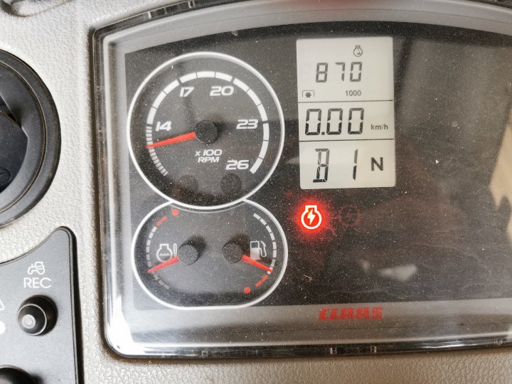

Claas Arion 630 C komunikat
Witam, podpowiedzcie co może być przyczyną takiego komunikatu jak na zdjęciu. Dziś podczas orki mi wyskakuje zawsze jak lewa strona jest niżej niż prawa, gdy jadę w drugą stronę czyli prawa strona id
zie w bruździe jest wszystko ok. O co może chodzić ?
Dystrybutor na czerwono po prawej - LAMPKA OSTRZEGAWCZA SYGNALIZUJĄCA OBECNOŚĆ WODY W FILTRZE PALIWA (Jeśli ta lampka kontrolna się pali, wówczas
należy sprawdzić, czy w filtrze paliwa nie ma wody. Sposób usuwania wody z filtra paliwa został opisany w rozdziale L. Jeśli nawet po usunięciu wody z filtra paliwa lampka świeci się nadal, wówczas należy skontaktować się z autoryzowanym warsztatem naprawczym CLAAS.)
Pomarańczowa (dziwne, że tam nie ma !)
LAMPKA OSTRZEGAWCZA SYGNALIZUJĄCA USTERKĘ ELEKTRYCZNĄ SILNIKA
Lampka ta zapala się w celu zasygnalizowania elektrycznej usterki silnika. Wyłączyć stacyjkę i ponownie włączyć silnik. Jeśli lampka kontrolna stale się pali, wówczas należy zwrócić się do autoryzowanego warsztatu naprawczego CLAAS.
Podejrzewam, że instalacja coś nie łączy skoro tak się dzieje. Pokazuje dwa błędy bo są one ze sobą powiązane. Dziwne, że nie widać godziny ani kodu błędu na wyświetlaczu. Co to jest za wersja ? Cis Cebis ?
I faktycznie może być woda, bo woda jest cięższa od paliwa, a filtry są po prawej stronie.

w swoim Aresie też miałem ten problem z płynem hamulcowym na wybojach wiec teraz w arionie od tego zacząłem sprawdzanie podolewałem do max płyn hamulcowy i chłodniczy ale dalej było to samo. Ale dziś rano zlałem wodę z filtrów paliwa i wszystko wróciło do normy dalej można spokojnie orać :) dziękuje za pomoc

@Tomasso rozwiązałeś ta usterkę elektryczna silnika? Bo mam to samo tylko ze u mnie nie równo pracuje i zamiast 850 ma ok 500obr.
Zdjęcie z poniedziałku jak wyskoczył komunikat. Dziś już 500 obr i nierówna praca.
Uporałem, zebrało się w filtrze troche wody, zlałem wodę z odstojnika, przy okazji wymieniłem filtry na nowe - wróciło do normy i wszystko działa jak trzeba.
